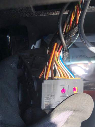

Meinst du diesen Stecker von der Unit im Handschuhfach?
Das ist der Zentrale Stecker der Recheneinheit
Ja, in diesem sollte sich noch ein kleiner grauer Stecker befinden.
Super, danke !!!
Jo, RFK High kommt an den Infotainment-CAN hinter der HeadUnit.
