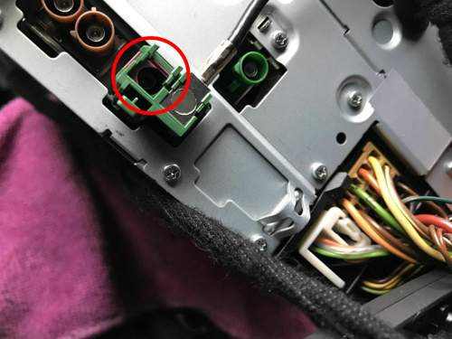

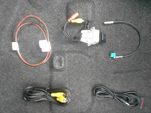

Folgendes Kamera-System hab ich hier am Wickel (Bild01)... Kabel ist durchgezogen und liegt vorn (E-Klasse, Kombi BJ 2010, NTG 4-212).
Problem ist, ich habe keine vernünftige Anleitung, der schlechte Ausdruck ist nur rudimentär und kaum lesbar.
Daher hab ich versucht mich an youtube -Videos zu orientieren.... schwierig... die Anschluss-Infos sind meist zu kurz und nicht genau genug... manchmal schließen die die Kamera direkt am Monitor an... glaub aber, Comand macht mehr Sinn.
Der Fakra-Stecker steckt am Radio und der Chinch dann am Verlängerungskabel.
Da am Radio so ein Fakra-Doppelstecker ist, wo nur ein Steckplatz belegt war und konnte ich den Fakr abbauen und in den Doppelstecker integrieren (Bild02).
Im Radio die Kamera freigeschaltet, Strom vom Rückfahrlicht, Filter und fertig.
Wenn ich den Rückwärtsgang einlege, schaltet das Comand um (Spruch mit "Umgebung beachten" ist lesbar), hab aber kein Bild...
Jetz meine Frage.. die rote Litze, welche am Verlängerungskabel dran ist muss nirgendwo dran, richtig?
Strom ist da, kann ich am Stromstecker sehen (einfacher Lampentest).
Woran kann es liegen?

Hi die rote Litze muss auf den pin der die RFK aktiviert angeschlossen werden damit sie beim einlegen des Rückwärtsganges eingeschaltet wird.

Jetzt hab ich gelesen, dass der Doppel-Fabkra (wo ich den leeren Platz mit der RFK bestückt habe) der richtige Anschluss ist... aber eben der, der belegt ist.
Kann es sein? UCI oder RFK?
Ich hatte im Kamera-Set noch eine Kabelpeitsche... von Fakra-Stecker auf 2x Fakra-Buche... kann/muss man die einsetzen?

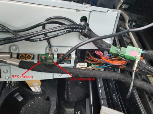

so, ich habe nun das Comand wieder rausgerupft und den Stecker umgesteckt.
So wie auf dem Bild war es... und das war falsch!
Stecke ich die RFK an den Platz des UCI-Steckers funktioniert die Kamera.
Nun stellt sihc die Frage, wofür ist der UCI-Stecker? mp3's vom Stick gehen weiterhin.

Der RFK-Stecker gehört in den UCI-Steckp
