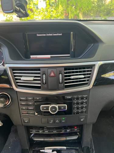

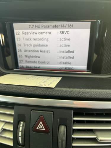

hallo
Habe ein W212 Kombi Bj 2012 vor mopf. mit Comand 4,5
will mir ein Rückfahrkamera nachrüsten habe es aber nicht hinbekommen.
habe mir den Fakra auf chinch
und diese Kamera mit NTSC bestelt
https://www.amazon.de/dp/B076WQZZ4Y?ref=ppx_pop_mob_ap_share
habe den Comand umgestellt, den kamera an rückwärtsgang angeschlossen
aber das bild bleibt schwarz habe es mit einem an einem anderen monitor angeschlossen da geht es.
zu Bild nr.3
habe den Fakra auf A , B und C gesteckt geht nicht
das Orginale Schwarze kaben in C steckt war vorher im B weis aber nicht für was es ist.
ich würde mich freuen wenn mir einer helfen könnte.
B & C (Doppelfakra in grün) ist für UCI (MediaInterface) =B und RFK =C
A wäre für NightVision.
