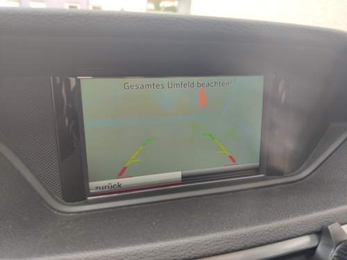

Guten Tag,
erstmal vorneweg: Super Forum und super hilfreichen Thread, sodass ich vor Jahren auch eine RFK nachgerüstet habe.
Seit Wochen habe ich immer häufiger bis zum Totalausfall der RFK kein Bild mehr.
Alle Kabelvervindungen gecheckt, dann war es ein paar Male okay.
Nach Ausfall eben wieder alle Verbindungen gecheckt und den Signalfilter als mögliche Ausfallursache abgeklemmt. Einmal ging die Kamera nach ca 40 Sekunden wieder an. Beim folgenden Mal hatte ich das angefügte Bild.
Jetzt ist die wieder ausgefallen.... Bin ratlos, Strom ist auf der Kamera aber alles sehr seltsam.
Hat jemand ne Idee für mich?

Kamera defekt.Leider nicht selten passiert mit Kameras aus AE.
Kauf dir eine kenwood cmos 130 heisst die glaube ich
@TC27 schrieb am 11. März 2023 um 15:58:00 Uhr:
Kann ich sehr empfehlen: habe ich im BMW verbaut.
Aber am 212er würde ich nur welche verbauen, die in die originale Aussparung passen.

Update:
Hab eine neue RFK eingebaut, das Bild fällt wieder nach 3 Sekunden aus. Bild wird schwarz.
Ist der Motor aus, Zündung an und ich schalte auf R, dann bleibt das Bild.
Was ist das, was kann der Grund sein? Bin etwas ratlos.

VorMoPf und Kamera ohne Hilfslinien? Könnte der Kamera-Wandler N66/10 unter der Rücksitzbank sein…
Ja Vormopf, Kamera hat Hilfslinien.
@thosew schrieb am 26. März 2023 um 20:47:35 Uhr:
Ach ist da die MoPf-Kamera mit CAN-Anbindung im VorMoPf nachgerüstet worden?
Die Muss ja erstmal kalibriert werden…
