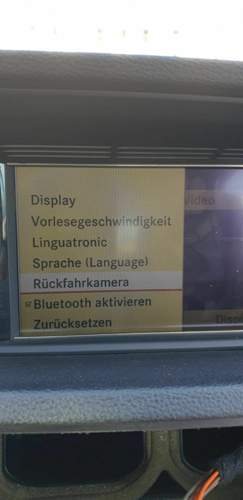

Dann muss du das im „Engenieering mode“ freischalten. Unter rearview Camera
https://youtu.be/pYvmKPwBhoo
Ja, bleibt wie gesagt schwarz. Also freigeschaltet ist es schon
Finde sie auch unter Einstellungen.

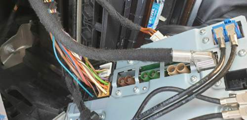

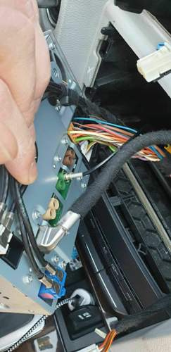

Wo hast du dein Kabel vorne am comand angeschlossen?
Eventuell der falsche der beiden fakra Anschlüsse?
Beim Grünen, wo Cam sein sollte.
Krieg aber erst morgen ein Fakrakopf.
Hab aber ohne Kopf mal testen wollen. Sollte eigentlich auch ohne gehen. Ist ja ein Fakrastecker...
Ich habe eine RFK und finde sie dementsprechend im Engeneering Menü. Ist eben vorcodiert, daher schaltet das NTG im Bildschirm auch um. Dann scheint zumindest die Anbindung ans NTG zu stimmen, wenn der Bildschirm umschaltet. Einstellungen sind da mglw. dennoch im Menü nicht möglich, auch bei mir nicht.
Also gibt es viele Möglichkeiten. Entweder falsche oder defekte Kamera oder falsches oder defektes Steuergerät oder beides, Verkabelung ab NTG nach hinten haut noch nicht hin oder es muss tatsächlich noch zusätzlich was codiert werden?!
