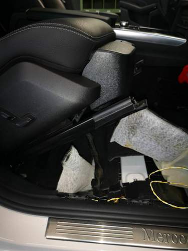

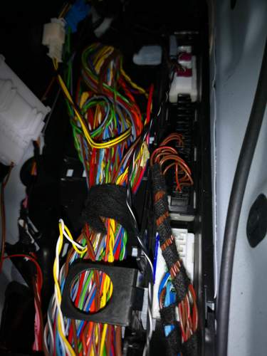

Wo muss der Stecker X30/26 rein? Passen tut dieser nur in der schwarzen leiste. Aber sobald dieser drin ist spielt mein Auto verrückt. Das Licht geht an und aus, und im Tacho ist Mäusekino
Die leiste ist im fußraum beifahrerseite und geht am Einstieg entlang. Die obere leiste auf dem Bild ist in Fahrtrichtung gesehen der vordere. Die schwarze leiste die mittlere und die untere die hintere.
Komisch ist es das keines der ganzen Kabel Gelb/Weiß ist. Lediglich die Stecker der mittleren leiste sind schwarz wie das CanBus Kabel der Kamera
Der Stecker liegt wohl gut versteckt unter dem kabelstrang. Bin ich auch dran gescheitert und hatte denselben Effekt. Bin dann in eine Werkstatt meines Vertrauens und der Meister sagte dann das er auch erst nichts gefunden hat und dann aber unter dem kabelstrang den passenden Gegenpart gefunden hat.
Aber wie bereits geschrieben wurde, ohne Programmierung wird sich wohl kein sichtbares Ergebnis einstellen.
Danke für den Tipp... Das hat mich zum weitersuchen animiert ;-)
Habs gefunden. Rechts neben den Sitz ist die Stecker leiste. Sitz muss dazu raus
