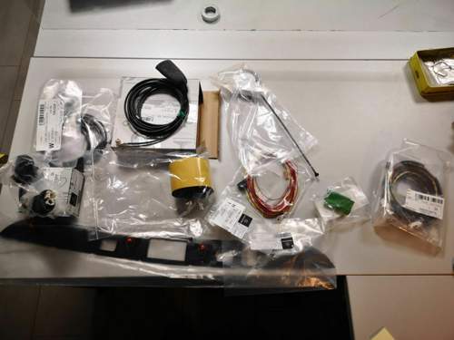

Kannst du bitte die Sachnummern in Summe abschließend hier einstellen?
Für meine Fin sind folgende Komponenten zum Nachrüsten vorgesehen:
A0008208503 Konsole 459,07€
A2124408257 E-Leitungssatz 56,28€
A2127400100 Griffleiste 40,20€
A2124408257 E-Leitungssatz 28,44€
A2124408257 E-Leitungssatz 10,14€
A0009838910 Filzstreifen 7,80€
A0045452801 Sicherungsdose 3,85€
A002997249064 Kabelbinder 1,45€
A0009914795 Steckbefestiger 1,07€
Die Preise verstehen sich als Brutto Listenpreis zzgl. 19% MwSt.
So... Teile sind alle da, heute nachmittag fange ich mit dem Umbau an. Mal sehen wie lange das ganze dauert.

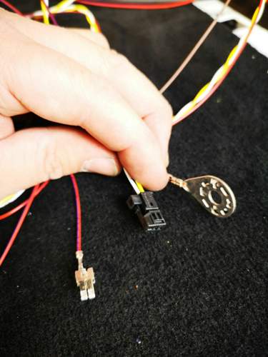

Weiß einer wo diese Kabel angeschlossen werden?
Rot: SAM Fond (KL30)
Braun: Massepunkt (KL31)
Schwarzer Stecker: CAN-E2 (Schweller Beifahrerseite)
Ok vielen Dank. Laut WIS müssen zum nachrüsten nur Verkleidungen im Kofferraum und auf der Beifahrerseite demontiert werden. Wo genau befindet sich die Steckverbindung CAN-E2?
Masse ist klar. Aber wo sitzt das Sam Fond?
X30/26 (E2-Verteiler) befindet sich zwischen A-Säule und Sitz unterm Teppich;
Das SAM-Fond ist der Sicherungskasten im Kofferraum: das rote Kabel mit Pin in einen freien Sicherungsslot schieben und dann noch die Sicherung einsetzen.

Die Plus Spannungsversorgung kommt in Pin 4 im grünen Sicherungshalter, und nicht in irgendeinen Steckplatz!
Je nach Ausstattung (3 Zonen Klimaanlage) kann der CAN Verteiler auch mittig unter dem Beifahrersitz sitzen.
