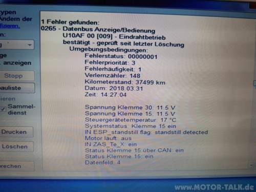

20180331-151250
Ich habe jetzt alles die Verbindung zu der Rückleuchte gelöst und die Codierung rückgängig gemacht und MIB neu gestartet. Die Fehler vom Speicher gelöscht und neu gescannt. Die beider Fehler kommen genauso wieder. Also habe ich nochmal die Verbindung hergestellt die Codierung nach Anleitung gemacht. MIB neugestartet. Fehler sind drin. Aber das Kamera funktioniert und alles andere geht auch ich habe von vorn bis hinten alles durchgetestet.
20180331-143726
WO genau hast du denn den can bus angeschlossen
Sorry ich versteh die Frage nicht. Ich habe bei der MIB angeschlossen und Signal von der Rückleuchte das war do in der Anleitung. Was meinst du mit wo ich den can bus angeschlossen habe?
du hast aber nicht die org. Kamera dann nachgerüstet ?
sonst wird da aber nichts an die RL angeschlossen!
So wie ich es verstanden habe hat er CAN überhaupt nicht angeschlossen. Die nächste Frage von mir wäre was genau ist das für eine Kamera die da verbaut wurde.
