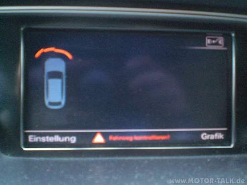

Hallo Leute,
ich habe nun auch meine RFK verbaut - soweit so gut, aber sie funktioniert nicht.
Nach dem Einbau habe ich die Rückfahrkamera mit VCDS codiert im Steuergerät 19
habe ich mir anzeigen lassen was verbaut ist, und habe das Häckchen bei der RFK "6C"
gesetzt.
Nun habe ich im Steuergerät 10 (Einparkhilfe) den neuen Code eingegeben 1030006 (APS+, mit AHK)
und vorher auch darin den Haken bei RFK verbaut gesetzt.
Anschliessend das MMI neu gestartet.
Wenn ich nun den Rückwärtsgang einlege, schaltet zwar der Bildschirm auf die Kamera um,
aber der Bildschirm ist schwarz, links sieht man die vordere Einparkhilfe angezeigt, oben im Eck die Auswahl ob man längs, oder querparken kann.
Ich hab ein Bild angehängt.
Was kann das Problem sein ???
Ach ja PIN 14 High und Low waren belegt, ich habe dann die nächsten freien auf der Leitungsbrücke genutzt, (ich denke es war dann PIN 17 High und Low oder 18 High und Low).
Irgendeine Ahnung woran es liegen kann, oder muß man wirklich eine Nacht warten bis es geht ??
Danke Gruß
EL-LOBO$
Cimg8110klein
Unterbrechung zur Kamera oder Unterbrechung zum Mmi
habe die RFK heute noch am A5 Cabrio nachgerüstetet- wenn das Stg via diagnose da ist liegt spannung an und die Can Bus Leitungen sind auch richtig angeschlossen
Ja RFK Steuergerät sollte passen. Diagnose geht ja und umschalten tut er auch. Hast du ein 3G? Sind die Stecker der Videoleitung da richtig eingepinnt?
wenn er eine unterbrechung zwischen STG und RFK hat- oder dort die Spannung vertauscht hat gibts gleiches Fehlerbild

Ich hatte die Video-Leitung am MMI nicht richtig eingepinnt und ebenfalls ein schwarzes Bild.
Man muss den schwarzen Stecker innerhalb des blauen Steckers seitlich rausschieben, die beiden Leitungen ganz hineinschieben, sodass sie einrasten, und dann den schwarzen wieder in den blauen Stecker schieben.
Da ich das vorher nie in einer Beschreibung gesehen hatte, kam es zu dem Fehler, vielleicht ist das bei dir ja ebenfalls so.

Ich war jetzt mal wieder an meiner Baustelle.
Habe alle Stecker geprüft, die sind alle richtig angeschlossen, ausser der auf PIN 14 Low und PIN 14 High, der sitzt bei mir auf PIN 19 Low und High.
Wenn ich den Rückwärtsgang einlege schaltet der Bildschirm auf die RFK um, dann liegt auch Strom
am Stecker der RFK an.
VCDS Autoscan habe ich angehängt.
Fehler im Stg 19, und 6C.
Danke für Euere Unterstützung
