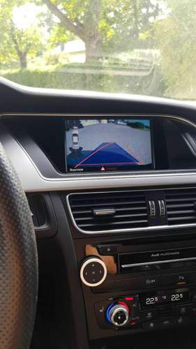

Ich hatte mir letztes Jahr mit ein bisschen Zeit und suchen auf Ebay alle Teile Original für ca 250€ bekommen. Also Kamera, Steuergerät und Kabel.
Habe diese verbaut und bin eig. positiv überrascht.
https://www.amazon.de/.../ref=ppx_yo_dt_b_asin_title_o00_s00?...
Gute qualität bei tag und selbst bei nacht sieht man sehr viel. Fühlt sich auch wie der original taster an =D
Img-20200811-wa0004
