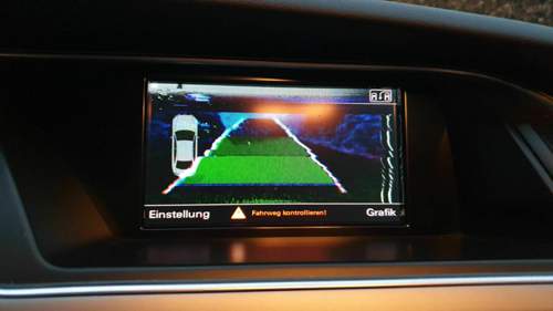

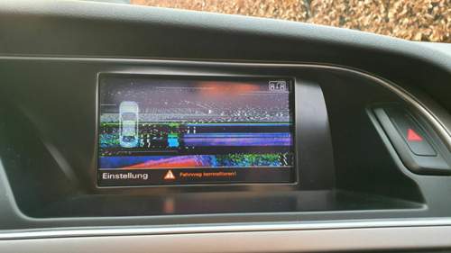

ich habe bei mir auch die Rückfahrkamera nachgerüstet. Alles funktioniert soweit bis auf dass, das Bild so aussieht wie von einem Defekten Videorekorder mit VHS Kassette 😁 . Liegt dies an der Kamera oder eher am Steuergerät? Hab schon an den Steckern und Kabeln gewackelt hat aber kein erfolg gebracht. Es ist auch nicht diesbezüglich im Fehlerspeicher hinterlegt bzw. halt nur dass sie nicht kalibriert ist.
Danke und schönen Sonntag noch

Hast du die Video-Leitung korrekt am MMI eingepinnt? Ist der Schirm auch noch vorhanden und eingepinnt?
Evtl. kannst du versuchen die Kamera direkt am MMI anzuschließen, je nach MMI-Typ. Falls du dann ein Bildsignal bekommst kann es nur noch das Steuergerät sein.
Videoleitung und Schirm vertauscht ?
@dgjonas Ja der Schirm ist vorhanden und auch korrekt eingepinnt. Hab das extra nochmal kontrolliert. Es handelt sich um ein MMI 3G Basic.
@Scotty18
Videoleitung und Schirm sind nicht vertauscht. Der Schirm liegt auf Pin 5 Und Seele liegt auf Pin 11.
Was mir vorhin aufgefallen ist, wenn ich an der Kamera etwas mache verändert sich das Bild. Daher gehe ich davon aus, dass die Kamera ein weg hat. Ist nämlich keine Originale sondern eine aus dem Zubehörhandel für 40€ gewesen.
dann Stecker kontrollieren oder kamera tauschen
Hab die Kamera jetzt nach viel hin und her endlich am laufen. Nachdem die original Rückfahrkamera gekommen war und das Bild immer noch nicht besser war, hab ich mal ein bisschen rumprobiert und dabei festgestellt dass das Kabel was vom Steuergerät zum MMI geht wohl nicht ganz in Ordnung ist. Nachdem ich dann eine neue Provisorische Leitung quer durchs Auto gezogen habe funktioniert es auf Anhieb.
Also Ende vom Lied neues Kabel gezogen und nun glücklich.
