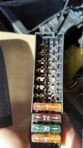

Hi!
Bin auch gerade dabei Rear Assist in meinem A5 Sportback FL Bj 2012 nachzurüsten.
Bis jetzt ist soweit auch alles klar, nur an welchem Sicherungsträger muss das Plus-Kabel vom Kufatec-Kabelsatz? In der A5 Bedienungsanleitung (S.232) steht die RFK Sicherung kommt auf Träger E / Platz 6.
In meinem Fall(FL Modell) kommt auf keinen einzigen freien Sicherungsplatz von o.g. Träger irgendeine Leitung an.
Oder habe ich was übersehen?
Danke im Voraus!
Dauerplus
Okay, aber wo soll da ein plus auf Platz 6 sein?
20160402-134241
falscher träger nimm den roten
Bei mir gibt es nur noch einen in beige und einen in schwarz.
dann nimm den beigen es gibt nur noch dauerplus im FL hinten
Ja, erscheint mir auch das sinnvollste!
Danke für deine Hilfe!
So, es hat alles ohne Probleme geklappt beim Einbau und der Codierung der RFK.
Falls jemand Fragen hat steh ich gern zur Verfügung.
Danke Scotty18 für Deine Hilfestellung!
