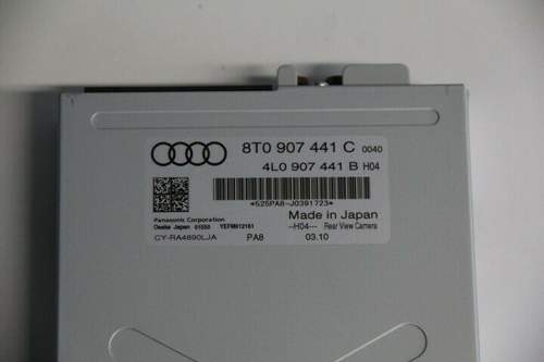

nein; gibt keine flashfiles
also 8T0907441C__0040.sgo findet man z.B. bei ERWIN
@Hieugame schrieb am 3. März 2016 um 08:55:18 Uhr:

@Scotty18 schrieb am 11. Februar 2016 um 07:00:09 Uhr:
wäre dann ein versuch; denke die HW wird untereinander nicht viel anders sein
Sehe ich auch so. Ich hatte das vor einiger Zeit mal etwas bei Ebay verfolgt, die Steuergeräte haben eigentlich alle die HW vom Q7 (beim Q5 gab es scheinbar irgendwann einen Wechsel, da haben neue STG eine Q5 Hardware-TN).

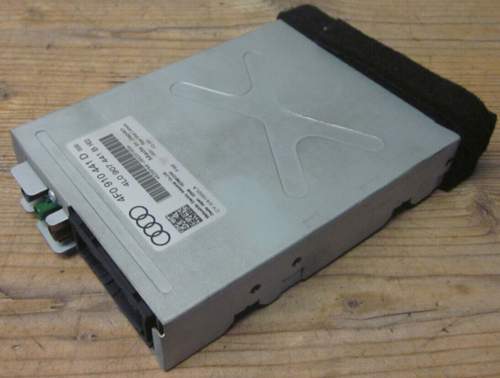

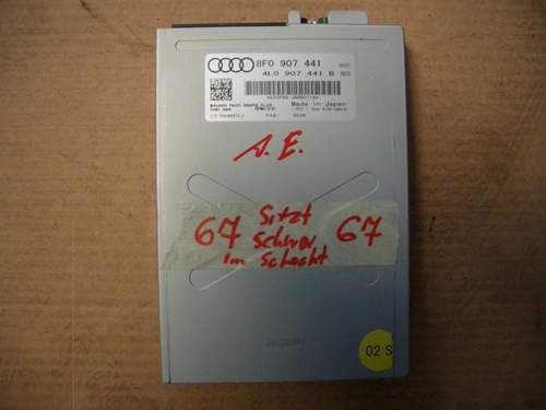

A4-a5-stg2
A5-cab-stg
A6-stg
