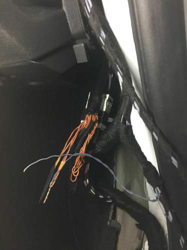

Wo habt ihr die Spannungsversorgung und den Canbus für die RFK angeschlossen? Direkt am Quadlock der Mainunit durch ausspinnen und anlöten
oder wie original nach Stromlaufplan an den Punkten 371, B422 und B416 im Hauptleitungsstrang mit zusätzlicher Leitung zur Sicherung 18?
Ich suche gerade beim Coupé die Anschlusspunkte für Masse und Canbus im Hauptleitungsstrang wie beim Originalzustand.
Hat jemand damit Erfahrungen?
Ich Direkt am Quadstecker.
Der CanBus Datenverteiler ist an der A-Säule Rechts Unten hinter der Verkleidung. Da sind alle CanBus Kabel zusammengeführt und mit Klebeband umwickelt. Einfach das Klebeband lösen, das neue Kabel um die alten umwickeln und wieder verkleben. Dann ist alles Original und es muss nichts gelötet werden.
Super danke für deine schnelle Antwort, da ist hoffentlich auch die Masseverbindung 6.
Der Original Massepunkt ist hinter dem Radhaus hinten rechts. Kannst aber auch den nehmen direkt neben dem Bus Verteiler an der A-Säule.
Nachrüstung RFK hat super funktioniert nur das einpinnen in die Sicherung SC18 fehlt noch da ich den Sicherungskasten dazu nicht demontiert bekommen habe, derzeit vorab provisorisch mit Stromdieb angeschlossen.
Den Canbus im Hauptstrang anschließen fand ich besser als den am Quadlock zusätzlich anzulöten.
Danke dazu nochmal an Tisty.
Hier noch das Bild vom Hauptstrang für den Canbus
