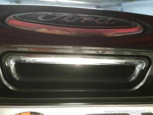

Danke , glaube die würde passen. Habe mal ein Foto gemacht 🙄 Oder gibt es da noch mehr bzw. verschiedene Modelle (Tunier). Ist bei diesem Umbau dann auch die "Umfeldsensoren" oben rechts mit drin (hoffe man weiß, was ich meine)?
Index
Diese Kamera passt für deine Auto.
Was für Umfeldsensoren sind?
Wenn du mit parksensoren meinst, sind nicht dabei.

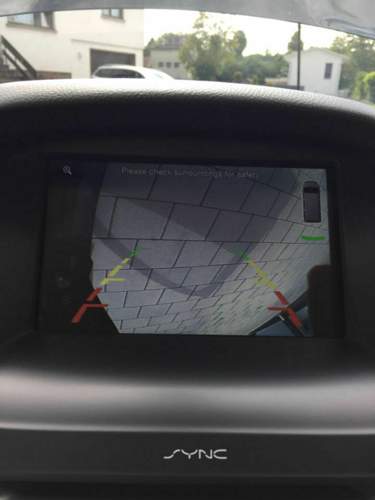

Ja, meine die Parksensoren. Nein, die Parksensoren sind vorhanden. Ich meine das so, bei der originalen Rückfahrkamera ist im Display oben rechts dein Auto mit den Parksensoren zu sehen. Ist dies bei dieser Kamera auch dann ?
@SirBlack schrieb am 2. Juli 2018 um 17:25:33 Uhr:
So wird angezeigt.
Danke für die Info/Bild. Also wird das komplett mit angezeigt 🙂
