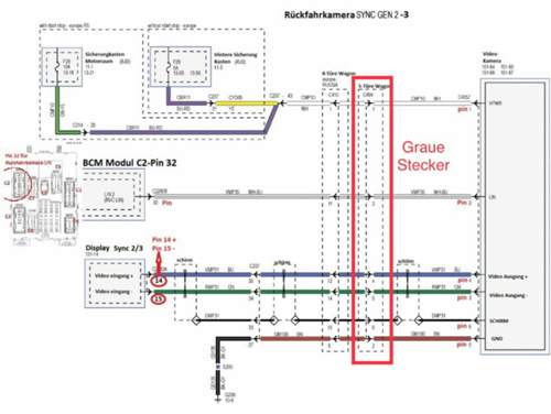

ich habe einen Focus MK3 Turnier Titanium 05/2016 . Ich habe den grauen Stecker bei mir hinten recht im Kofferraum gefunden. Ich spiele mit den Gedanken eine andere Rückfahrkamera anschliessen zu wollen .Freischalten mit FoCCCus habe ich für andere Sachen schon durchgeführt . Kann ich direkt an diesem grauen Stecker eine fremde Kamera anschliessen ? Die Pinbelegung habe ich.
MFG

Ja ist das möglich.
Für fremde Kamera, freischalten muss man mit Forscan und nur in Sync nicht in Central Konfiguration.
.jpg
Danke für die Antwort, am Radio also nichts verkabeln ? Alles am grauen Stecker direkt anschliessen reicht ?
MFG
Ja richtig, sparrst du mehr Zeit und Kabel muss man nicht nach vorne ziehen.

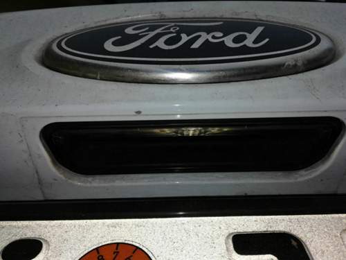

der Heckklappenöffner mit der Kamera sieht aber ziemlich breit aus ,sicher das das denn passt ?
Woher kiege ich den Anschlussstecker für die Kamera ?
@sundh2014 schrieb am 4. November 2018 um 14:57:08 Uhr:
Machst du eine Bild.
Anschluss Stecker für die Kamera kommt aus China.
Hier mein Bild
Img-20181104-150714
@sundh2014 schrieb am 4. November 2018 um 15:12:26 Uhr:
Hier mein Bild
Ja, ist das andere griff , original Kamera kommt rechts separat ohne griff.

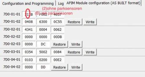

kannst Du mir bitte noch verraten welchen Punkt in FORScan ändern muss
@sundh2014 schrieb am 4. November 2018 um 19:34:33 Uhr:
Vielen Dank
7D0-01-01: x2xx xxxx xxxx ohne Park Sensoren
7D0-01-01: xBxx xxxx xxxx mit Park Sensoren
