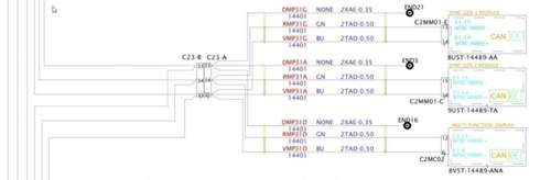

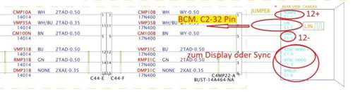

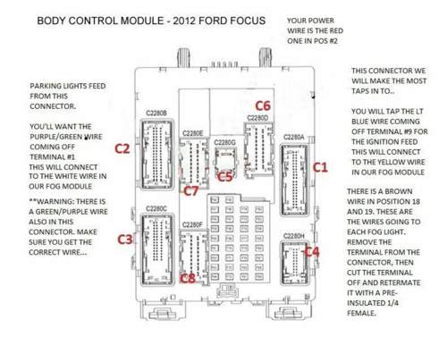

Muss du erst prüfen ob gib’s Kabel im BCM, Stecker C-2 pin 32 weiß/Blau, wenn nicht dann gib’s auch keine Stecker.

Beim ST-Line liegt kein Kabel. Müsstest du also komplett bis nach vorne neu verlegen.
