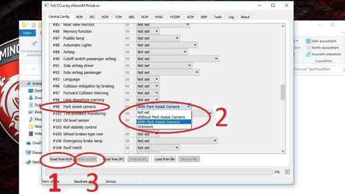

Eine Anleitung wie kann eine Rückfahrkamera freischalten mit Focccus Software.

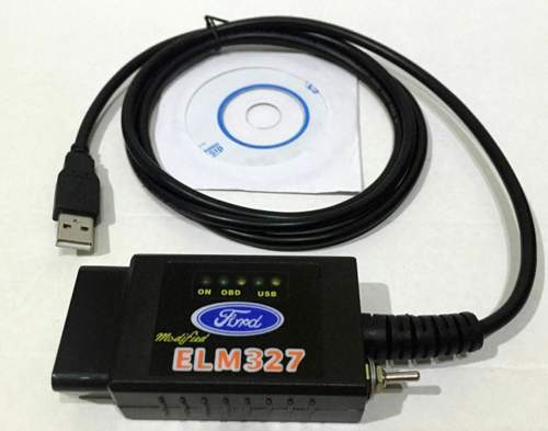

brauch-mal Eine ELM327 und Focccus Software ( http://ford.xtlt.ru/FoCCCus/FoCCCus_0.8.6.zip )
ELM327 verbinden mit Auto Zündung An
Starten Focccus
Nr: 1 Lesen Konfiguration von Auto, Read from BCM
Nr: 2 Konfiguration 99, Ändern auf With Park Assist Camera
Nr: 3 speichern im BCM, Wirth to BCM
Danach mit Forscan Fehler löschen (http://www.forscan.org/download/FORScanSetup2.3.12.beta.exe)
für Focus 3, C-Max/Grand, und Kuga
mit alte und Neue BCM
Alte Body Control Module BCM bis 2014 (BV6N-14A073) funktioniert nur mit Kamera Modul
Neue BodyControl Module BCM ab 2015 (F1DT-14A073) Camera Modul ist im BCM nachgebaut, reicht nur freischaltung.
Ich hoffe meine Anleitung ist klar.

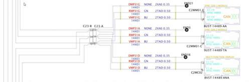

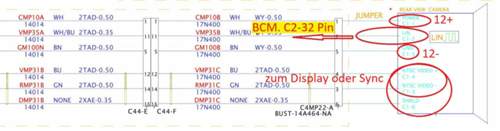

Kamera Nachrüstung für ford neue modele mit BCM (F1DT-14A073) Sync 2, Sync 3, Mult Function Display.

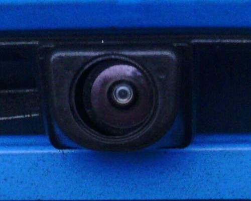

Hallo Leute,

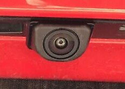

ich häng mich mal hier an... Das Bild meiner Rückfahrkamera (Serienmäßig eingebaut) hat ab und an einen schwarzen Rand an der Seite, mal links, mal rechts. Heute ist mir aufgefallen das die Kamera lose in dem Gehäuse hin und her wackelt 🙁. Ich habe mir dann mal die Bilder von Boe_Boe angeschaut und festgestellt das bei mir ein "Ring" fehlt (rote Klappe ist von Boe_Boe, die blaue ist von mir).
Meine Fragen:
1. Ist das eine Gummidichtung die nur lose eingklemmt wird?
2. Bekommt man diese beim FFH einzeln?
3. Wie ist das Kameramodul in der Heckklappe befestigt (mit Schrauben oder nur geklipst)?
Vielen Dank für Eure Hilfe

@Boe_Boe: Sorry, ich habe mir mal dein Bild "geliehen"...
