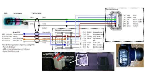

Anleitung elektrische anschlus rückfahrkamera
Img-2399
