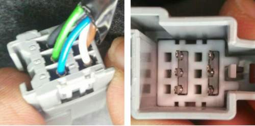

Das graue Kabel ist wo genau nochmal zu finden ? Ich bin eben etwas durcheinander gekommen :/
@alphiiii schrieb am 2. September 2019 um 13:44:40 Uhr:
Kofferraum rechts
bild von Spyro2000
-10
@Focus_FL schrieb am 2. September 2019 um 15:14:50 Uhr:
Kofferraum rechts
bild von Spyro2000
Sieht bei mir so aus :/
9e524b0e-3e1d-4a16-bed6-324034fff35e
Da hilft nur suchen. Irgendwo in den Tiefen.

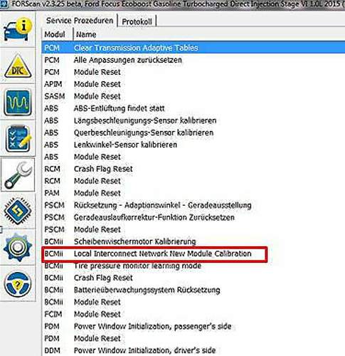

Ich hab eine originale Kamera von Fiesta. Es geht nicht, um Führungslinien mit Forscan in die Bildschirm nachfüllen, oder?
Es gibs im Forscan freigeschalten, ich weiß nicht ob wird funktionieren, hab ich noch nicht geschafft
Würde mich auch interessieren. Wie heißt die Funktion denn genau?
Im BCM - RVC Can auf Lin umstellen und alle Module Neue starten
Mit dem Sync 2 schon geklappt nur mit original Kamera von Focus 3
.jpg
BCMii - RVC auf LIN hab ich umgestellt, was bedeutet "alle Module Neue starten" ? Ich wollte Modul BCMii - Local Interconnect Network New Modul Calibration kalibrieren, aber nach 12% wurde immer die Operation unterbrochen. Was genau soll ich machen? Welche Module (auf Bild) soll ich laufen lassen?
Forscan
Leider kann ich hier nicht helfen, da nicht alle Kameras für das Lin-Signal geeignet sind. Wenn die Kamera nicht von Focus ist, kann das BCM die Kamera möglicherweise nicht erkennen.
Es ist original Ford Kamera.
@sladky71 schrieb am 16. Oktober 2019 um 10:23:24 Uhr:
Von eine Fiesta. LIN Signal passt nicht mit Focus
