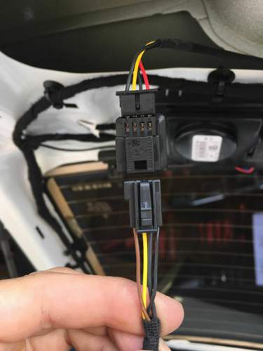

Moin, folgendes Problem, im Bild ist der oberere Stecker der der Kamera, unterer Stecker der vom Leitungssatz. Alles andere Farben. Das einzige was passt ist gelb. Muss ich die jetzt umpinnen?
.jpg
Ja.
Schau mal bei uns im Blog, dort ist die richtige Belegung beschrieben.

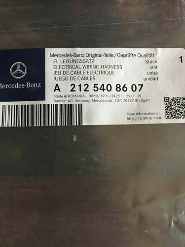

Der Kabelsatz den ich gestern dazu bekommen habe ist auch für einen E350 oder gibt’s keinen für den S204 ?

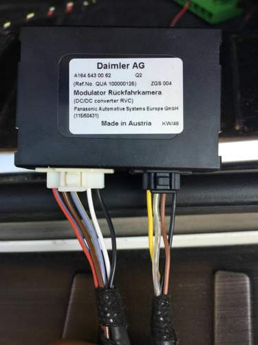

Belegung Modulator passt auch nur beim großen Stecker. Beim kleinen hab ich ein transparentes Kabel, scheint schwarz dick zu sein?

Das ist leider völlig normal, und seit Jahren wird der Kabelsatz falsch gepinnt geliefert.
Einfach umpinnen und gut ist, dauert 2 Minuten....
Hier die Belegung:
https://www.motor-talk.de/.../...erpinnt-ohne-dyn-linien-t5595613.html
@velsatis2010 schrieb am 1. August 2019 um 11:19:23 Uhr:
Hier die Belegung:

Was sagst du aber zu dem kleinen Stecker für den Modulator? Welches ist das durchsichtige?
Vergleich das mit der Belegung, da muss Dir dann eins fehlen.
Das ist dann das transparente.

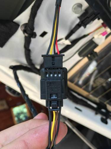

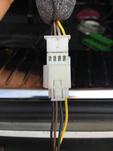

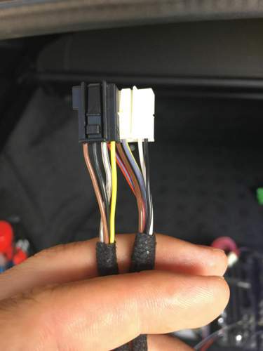

Ich bin gerade dabei alles umzupinnen. Gestern das Gespräch mit dem freundlichen war wenig hilfreich. Da ich nun aber im Set einen Stecker gefunden habe, den ich definitiv umpinnen muss weil der vorhandene nicht passt, stimmt jegliche Aussage des freundlichen nicht. Ich halte mich nun an eure Anleitung und an die Anschlüsse wie sie mir Velsatis empfohlen hat und dann sehen wir weiter. Das freischalten per „geheim Menü“ hat schonmal geklappt.
Nun habe ich alles umgepinnt (nach Anleitung) und angeschlossen. Leider bleibt der Bildschirm schwarz. Mich irritiert immer noch das transparente Kabel.
Jemand ne Idee?
