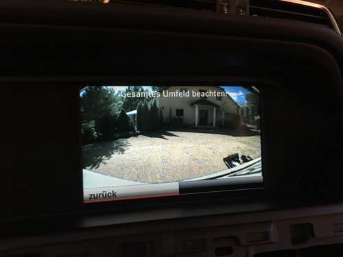

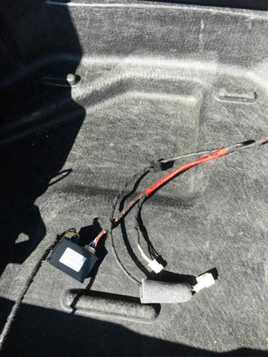

Vielen Dank für deine Mühe. Aber genau so ist es angeschlossen, genau nach dieser Anleitung, doch ein Bild bleibt aus. Ich weiß im Moment keinen Rat mehr.
Guten Morgen, ich grübele ja immer noch woran es liegen kann.
Nur zum Verständnis, die Kamera bekommt den Strom nur durch das grau/gelbe Kabel von der Rückfahrleuchte?
Und das Comand 4.5 + 4.7 hat zwei Video Eingänge die Identisch sind. Und bei der Freischaltung im „Geheimmenü“ stellt man auf „SRVC“ - soweit Richtig?
Oder bekommt die Kamera extra Strom vom rot/blauen Kabel (spannungsversorgungsmodul) welches nochmal extra an den Strom angeschlossen werden muss?
Natürlich wird die Kamera über die rot/ blaue Leitung von SAM mit Spannung versorgt. (grüner Sicherungsträger).
Das Kabel für die Rückleuchte dient nur als Signal.
Super, danke dir.
Tatsächlich hat mich das zusätzliche Kabel total verwirrt, welches überhaupt nicht gebraucht wird.
Und ich hatte vergessen den Strom anzuschließen. Ohne Strom kommt natürlich auch nix.
Nun ja - nun funktioniert alles. Vielen Dank für die Hilfe und sorry fürs nerven! XO
Es funzt :D.jpg
