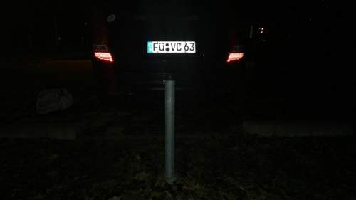

Brauchst du nicht.
Ich kenne die Kamera.
Die wird im Salz aufblühen und früher oder später ausfallen.
Die Qualität der originalen ist um Welten besser.
In absoluter Dunkelheit ist alles zu erkennen.
Hatte selber mal die chinesischen Kameras, als es noch keine Sets zum nachrüsten gab.

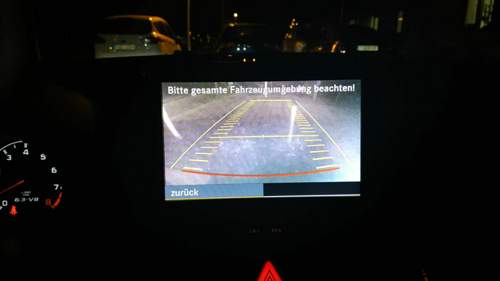

An Deiner Stelle würde ich aber gleich die 212er Mopf Kamera mit dynamischen Hilfslinien verbauen.
Hab ich das richtig verstanden das man die originale Kamera nicht codieren muss beim mopf mit comand?
Richtig, nur im Comand per Eng. Menü freischalten.
Passt denn die Kamera vom 212 und der Kabelsatz vom 204er Plug&Play? Oder müssen noch irgendwelche Stecker umgelötet werden? Hab gerade ein wenig Zeit und überlege mir RFK jetzt einzubauen. Gibt’s da auch einen Anschlussplan? Ist der bei der Kamera dabei oder muss man den im Netz suchen?
W und C204 Plug and Play.
S204 muss ne kleine Aussparung für den Halteclip in die Heckklappe gepfeilt werden.
Leider passt dann der Winkel der Kamera nicht beim S204 ;(
Der Pfosten steht real mittig hinter dem Wagen, im Bildschirm leider völlig versetzt, somit sind auch die Hilfslinien unnütz.
Wenn ichs nochmal machen würde, würde ich die Originale verbauen
