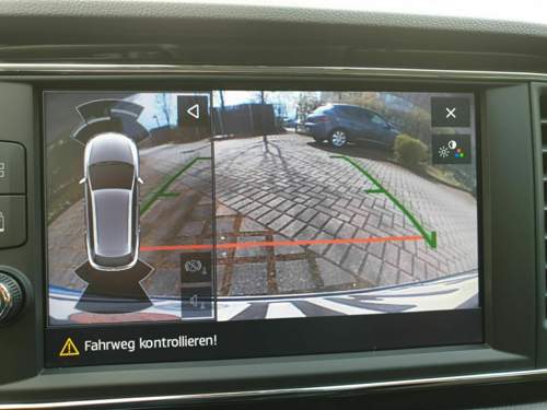

bei meinem Seat Leon 1,4 TSI ST BJ2018 sind bei der Rückfahrkamera oben die Ecken schwarz. Die projezierten Seitenlinien entsprechen außerdem nicht der tatsächlichen Breite des Fahrzeugs. Wenn ich mich auf die Seitenlinien verlassen, bin ich verlassen. Parke ich an einer Bordsteinkante mit der Linie, ist beim Aussteigen noch sehr viel Abstand, obwohl die Linie das Fahrzeug als exakt dran aufzeigt. War heute beim Freundlichen, da ich Restgarantie + 3 Jahre Garantieverlängerung habe und mir wurde gesagt, dass oben links und rechts die schwarzen Flächen normal wären und das die Seitenlinien nicht den Fahrzeugmaßen entsprechen und somit nicht wirklich für die Abschätzung des Seitenabstandes da sind. Bilder sind beigefügt.
Ist das beides wirklich normal?
Schwarze Ecken und Seitenlinien, die nicht zur Fahrzeugbreite passen?

Wenn du die Kamera mal gesehen hast (Fisheye Linse) verstehst du warum die Ecken dunkel sind.
Die Linien sollen auch nicht das Fahrzeug darstellen, bzw. dessen Breite sondern eine Hilfe zum Abschaetzen des Abstands nach hinten sein.
Ist also tatsaechlich alles normal.

Ist mit „hier schon .... gesehen“ das Leon Forum gemeint? Da es sich, wie itasuomessa schon schrieb, um ein sogen. Fisheye-Objektiv an der Kamera handelt, siehst Du unten das dadurch stark gekrümmt Kennzeichen und oben die Kofferraummulde.
Das variiert von Fahrzeugtyp zu Fahrzeugtyp, ist aber technisch ok.
Wenn ich einem 12mm Objektiv am Vollformat fotografiere, muss ich auch immer aufpassen, daß meine Füße nicht mit auf dem Bild sind 😉.
Zum zweiten Punkt: das ist an unserem Oktavia und dem Ibiza identisch. Wenn Du nach der Linie genau am Bordstein parkst, hast Du noch Luft.

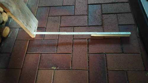

Also ich habe jetzt bei YouTube Videos der Rückfahrkamera vom Leon gesehen und da ist es Vollbild, oben sind die Ecken komplett normales Bild. Bei mir entspricht die rote Linie auch ca 80 cm und nicht wie in der Bedienungsanleitungen angegeben 40 cm. Wenn ich jetzt bedenke, dass die Kamera eigentlich weiter nach unten ausgerichtet sein müsste, hätte ich nicht die schwarzen Ecken und der Abstand der roten Linie mit 40 cm könnte hinkommen. Vielleicht kann sich ja mal ein Leon Fahrer melden und berichten, ob er Vollbild oder oben wie bei meinen Bildern auch diese schwarzen Ecken hat, das wäre super.
Vielen Dank.
Aufstand Rote Linie ca. 50 cm.

Ebenfalls schwarze Ecken.
Ok, danke euch beiden. Vor allem bei Phoenix sieht man gut, dass er dennoch auch Bild in den Ecken hat. Es ist abgedunkelt, aber man sieht trotzdem alles, scheint leicht transparent zu sein. Bei mir ist es schwarz wie die Nacht. Ich vermute daher, dass meine Cam nicht gut ausgerichtet ist. Müsste vll ein Stück weiter runter. Bei Fisheye reden wir da vll von Milimetern. Bei Colossos sieht es auch nicht komplett dunkel aus, scheint auch leicht transparent zu sein. Bei mir ist es aber definitiv die Kofferraummulde, die im Bild eingefangen wird, daher auch nicht transparent. Muss wohl erneut zum Freundlichen.
Dachte gerade da ich n weißen Leon hab das wäre im Eck auch meine Kennzeichen Mulde. Links sieht man aber in dem hellen Bereich den Baum drin. Im Eck unten.
Bei mir ist es Pirineos grau.
Bei dir sieht es so transparent aus. Also in der linken Ecke oben sieht man doch bei dir im schwarzen Bereich weiterhin die Holzscheite. Bei mir sieht man überhaupt nichts in den dunklen Ecken.
