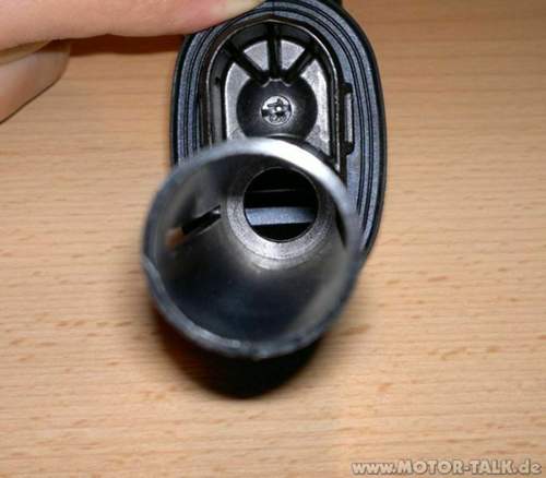

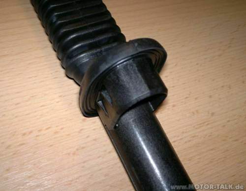

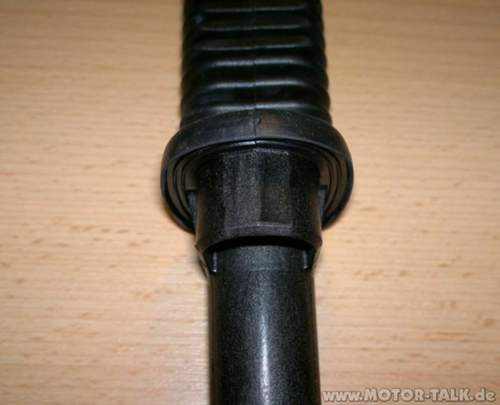

Schaut euch das Bild der Tülle genau an. Die Raste hat zwei Kanten. Davon eine Kante erfühlen und dann den Schraubenzieher positionieren. Den Schraubenzieher leicht vernebeln und die Tülle von der anderen Seite auch leicht verhebeln. - Ist schwer zu beschreiben, geht aber relativ "leicht". Die Tülle hüpft ein Stück raus, und dann auf der anderen Seite noch mal das gleiche Spiel. aufpassen, dass die Tülle nicht wieder einrastet.
Es geht leichter als man meint, natürlich nur wenn es funktioniert. D.h. Bitte keine rohe Gewalt anwenden!!!
Servus, Stefan
Hier mal paar Bilder von der Tülle.
Dazu noch wie das passende Werkzeug dazu aussehen könnte um diese einfach rauszudrücken, ohne großes Gefummel.

Nur wer kann mir helfen wie ich die Kabelgummitülle am Dach herausbekomme????
Ich fühle von innen etwas das ich nach innen drücken kann das mit einer Feder ist.
Wie bekomme ich das Teil aus dem Dach????
Meinst du das Teil, das im Post über dir beschrieben wurde???

Hallo, weiß jemand die VW-Nummer der Kabeldurchführung (links)?
links 3C9971875A Tülle ca. 7€
rechts 3C9971876A Tülle ca. 7€
