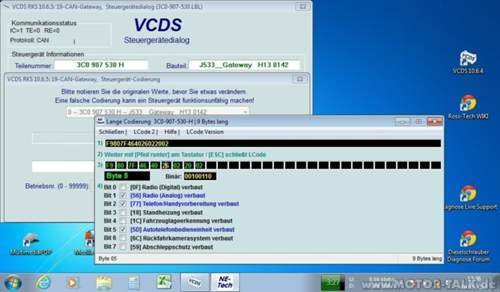

Im Gateway ist die RFK nicht codiert. Habe ich mal schnell nach gesehen.

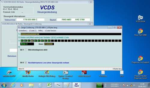

Da stimt was nicht, das RNs sucht das RFK Stg, das macht es nur wenns im Gateway codiert ist. im RNS muss bei dir nur RFK low codiert sein.
Im Gateway ist definitiv die Rückfahrkamera (Byte 5, Bit 6) nicht codiert. Nur im RNS (Byte 3, Bit 6).
Gateway-codierung-rfk
Rns-codierung-rfk(low)
Den Fehler habe ich mit der RFK Low auch sporadisch (zumindest mit der FW1200 seinerzeit). Hat also nichts damit zu tun, dass die RFK im Gateway angemeldet ist, sondern kann auch auftreten wenn die RFK Low direkt im RNS codiert ist...
vg, Johannes
Also dann ost was faul. Vllt stimmt was mit der Navi FW nicht. Ist ja nicht mehr die aktuellste.
Kommt der Fehler wieder? Hast du nach der Codierung das Navi resettet?
Ich würde die Suche eher bei der Verkabelung oder der Kamera beginnen...
vg, Johannes
