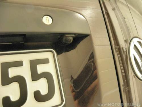

Hi. Ich habe mir diese Rückfahrkamera bestellt. Nur soll die ja in die Stoßstange(..laut Einbauanleitung). Allerdings möchte ich ungerne meine Stoßstange aufbohren und wollte mal wissen ob es evtl. möglich ist diese in den Griff der Heckklappe zu setzten (siehe Bild, nicht mein Kfz...ich habe eine lackierte Stoßstange). Hab noch nichts abgebaut. Wollte nur wissen ob da genügend Platz ist die Kamera dort unterzubringen.....

Ich bekomme jetzt im neuen eine sehr kleine Kamera in die Kennzeichenbeleuchtungsleiste von unten her. Quasi unsichtbar.
Die im Kennzeichenhalter hatte ich jetzt.

So, mal ein kleines Update zu der neuen Rückfahrkamera. Die Kamera sitz tatsächlich in der Kennzeichenbeleuchtungsleiste. Fast unsichtbar. 🙂
Ich habe die Kennzeichenbeleuchtungskamera installiert. Passt und funktioniert. Auch die Kabelführung mit Anschluss an die Rückfahrleuchte war gut möglich. Das Problem mit der Kabelführung habe ich mit Funksystem gelöst.
Nachtrag: Funksystem für die Verbindung zum Monitor.
