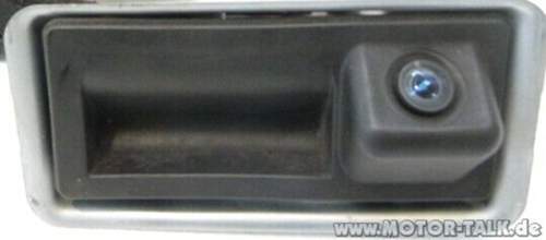

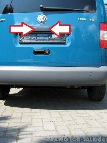

Hi. Ich habe mir diese Rückfahrkamera bestellt. Nur soll die ja in die Stoßstange(..laut Einbauanleitung). Allerdings möchte ich ungerne meine Stoßstange aufbohren und wollte mal wissen ob es evtl. möglich ist diese in den Griff der Heckklappe zu setzten (siehe Bild, nicht mein Kfz...ich habe eine lackierte Stoßstange). Hab noch nichts abgebaut. Wollte nur wissen ob da genügend Platz ist die Kamera dort unterzubringen.....

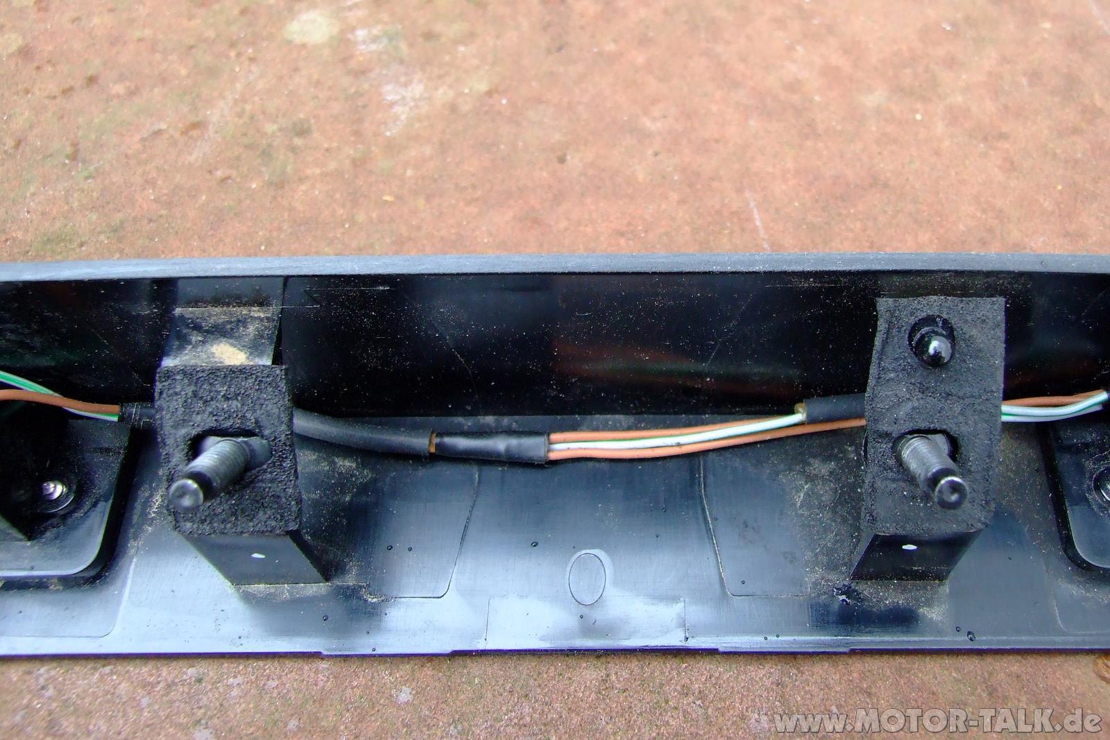

Wenn man das Bild von der "Innen" Leiste sieht, sollte seine Kamera da locker hereinpassen.
Das größte Problem dürfte werden, die Leitung der Kamera durch die Gummitülle der Heckklappe zu dröseln...

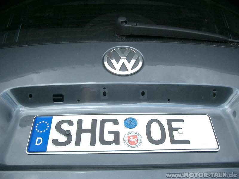

So..in die Kennzeichenbeleuchtungsleiste paßt das Ding nicht...ins Scholß auch nicht......ist einfach zu lang. Hab es jetzt doch in die Stoßstange verbannt. Sieht zwar nicht so schön aus....aber der Zweck heiligt die Mittel. In der Anschlußbeschreibung steht, dass ich einfach + und - anschließen soll. Klappt auch einwandfrei....sehr gutes Bild. Allerding ist die Kamera ja dann immer an. Würde sie gerne an den Rückwärtsgang anschließen...aber nicht am hinteren Licht sondern irgendwo beim/am Sicherungskasten. Hat da jemand einen Tip???? Wenn ich die Sicherung für den "Rüchfahrscheinwerfer" ziehe und da messe ist dort komischerweise kein Strom drauf......
