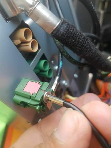

Frage: MUSS der Farka Stecker abgewinkelt sein oder passt auch ein gerader?
Gibt es den abgewinkelten Farka Stecker auf RCA zu kaufen? Ich habe nichts gefunden.
Ich habe gestern in einem Mopf S204 (Comand 4.5) der RFK montiert. Davor habe ich auf meinem s212 VorMopf (Comand 4) gemacht.
Ich habe nur der Metall Fakra Stecker benutzt ohne Plastik Gehäuse. Daher 90° Winkle oder gerade macht kein Unterschied. Bei Comand 4 sowohl 4.5 sind leer Gehäuse schon eingesteckt, daher muss man nur die Metal Stecker aus Fakra Adapter raus nehmen und in vorhandenen Gehäuse hinter den Comand reinstecken.
Und nicht vergessen, COMAND unterstütz nur NTSC und kein PAL Kamera.
Gruß!
@Adhi89 schrieb am 21. Juni 2021 um 14:58:45 Uhr:
Gruß!
…wenn man MediaInterface Code 518 hat: dann ist da ein Doppel-Fakra-Gehäuse, dass nur einseitig (Video-AUX-IN) belegt ist.
@Martin E240T schrieb am 21. Juni 2021 um 15:01:14 Uhr:
Das klingt plausibel da beide Autos haben Code 518. Danke für die Info.

Danke. Habe ich das richtig verstanden du hast das Plastikgehäuse entfernt damit es passt?
@m9rc9d9s schrieb am 23. Juni 2021 um 17:44:06 Uhr:
Gruß!
Ganau! siehe Bilder

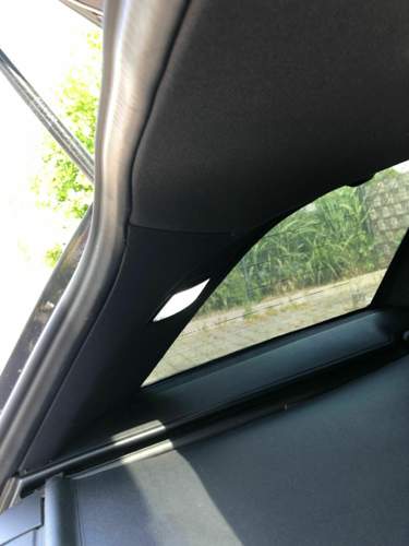

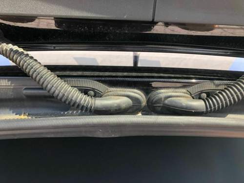

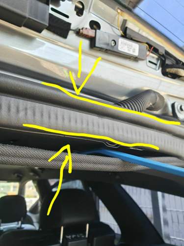

Ich komme jetzt an einem Punkt nicht weiter.
Wie habt ihr denn das Kabel von der Kamera in den Innenraum bekommen? Ich habe ein T-Modell.
Wenn ich den Himmel löse ist da eine Art Hohlraum in dem die Kabel verlegt sind.
Kann mir jemand helfen?
Bei mir ist man durch den Flexschlauch von der Heckklappe in den Dachhimmel gegangen, von dort dann an der C-Säule (links, Fahrerseite) runter an der seitlichen Sitzverkleidung entlang. Nach vorne schließlich den Fußleisten folgend bzw. unter dem Fußraum, dort wo auch die übrigen Kabelstränge liegen bis zur Mittelkonsole hoch.
Wenn ich durch den Flexschlauch gehe bin ich im Hohlraum drinnen und überhaupt keine Möglichkeit das Kabel weiter zu führen
20210703
Wenn ich mich richtig erinnere, musst Du eine der beiden (wenn Du links entlang gehst, halt die linke Seite nehmen) Plastikverblendungen abnehmen und Dich dann zur C-Säulenverkleidungen durchfädeln. Ein Zugseil hilft dabei.
Ist schon lange her bei mir und ich habe nur zugeschaut, daher weiss ich es nicht mehr genau. Weiss nur noch, dass relativ viel demontiert wurde - aber alles kein Hexenwerk, nur eng.
Das war eine sch... Arbeit hat aber dann doch irgendwie geklappt.
