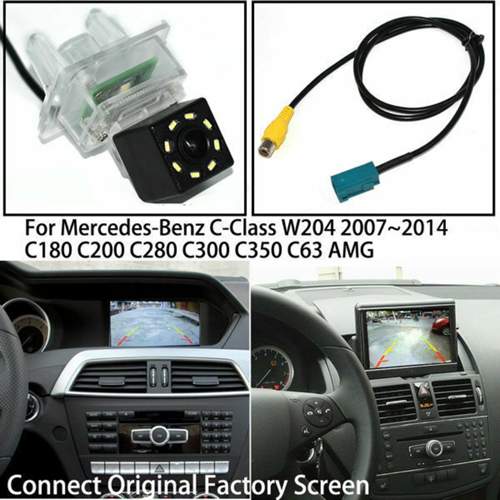

so, habe jetzt im engineering menue das comand auf SRVC kamera programiert, ist das die korrekte einstellung?
das PDC funktioniert, das display schaltet um, aber ich habe kein Bild!
die LED beleuchtung der kamera funktioniert beim einlegen des rückwärtsganges
ich gebe zu die kamera ist von wish und sieht natürlich nicht so chic aus
anschluß technisch:
ACC+ 15
ACC- masse beides stromdose in der mittelkonsole
Back up wire power rückfahrscheinwerfer
Back up Sign Scan keine ahnung!!!
hab bilder reingestellt wie die geschichte ausschaut

Wie soll denn eine AfterMarket (also Nicht-Mercedes-Cam) freigeschaltet werden?
Ich denke eher, dass entweder etwas mit dem Videokabel nicht stimmt oder mit dem Video-Format (OAL va NTSC)…

da bin ich deiner meinung, ich gehe davon aus das es eine NTSC camera ist, aus der produktbeschreibung nicht ersichtlich
ich habe die beschreibung mal angehängt:
Speica car camera fit 🙁Fit on Original Monitor of car)
PS: Only Fit The Command System (have DVD Function)
Not Fit the Audio 20 System (not have DVD Function)
For Mercedes Benz MB W204 2007~2014
For Mercedes Benz MB W204 Facelift 4D SEDAN 2011~2014
For Mercedes Benz MB W204 5D WAGON 2011~2014
For Mercedes Benz MB C180 C200 C280 C300 C350 C63 AMG
8LED
Anti fog glass.
CMOS imaging sensor.
Support NTSC&PAL video system.
Snap-in design, it is easy to install.
High sensitivity and low power consumption.
Water-proof, shock-proof and anti-jamming functions.
It helps to avoid incidents and accidents abrasion well.
Extra-low illumination of 0.5 Lux for clear night vision.
Its simple and modest design and small size won't draw any attention.
This camera can give you a full sight of the back of your car when you are driving.
To protect your car from collision with invisible obstacle, choose a high definition and good quality camera as ours.
Perfect solution to get rid of that poor rear view visibility on your car that has no rear-view mirror or poor rear vision.
Specifications:
Pixels: 656(H) * 492(V)
Video output 1.0VP-P, 75 OHM
Scanning system 2: 1 interlace
Operating temperature -20 ? ~ + 75 ?, RH95% MAX
Storage temperature -40 ° C to 85 ° C, RH 95% MAX
TV system PAL / NTSC
Light perception area of 3.584mm * 2.688mm
Gamma coefficient 0.45
Lens angle lens angle: Level: 135° / Diagonal 170°
Horizontal clarity 480 TV lines
Shutter speed 1-1 / 10000
White balance auto
Waterproof grade IP67 / 68
Power supply DC 12V
• Package includes:
• 1 x CCD Car Rear View Camera
• 1 x 12V Accessories Wires and Plugs
• 1 x Adapter
mfg.

Das Kabel, dass am Videochinch-Kabel dran hängt soll einen Potentialausgleich zwischen Comand und Stromquelle der RFK sicherstellen, damit keine Masseschleife entsteht - also vorne an die Masse des Comands anschließen und hinten an die Masse der Kamera
"TV system PAL / NTSC" also kann die Kamera vermutlich beides.
Bei mir, vor 5 Jahren, lag eine Einbauanleitung bei und dort stand das der Draht farbe/farbe zur Umschaltung auf NTSC aufgetrennt werden muß.
Das Ding läuft seit dem ständig an 12V durch, die Bildumschaltung macht ja ds Command.
