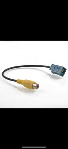

Das Adpaterkabel ist schwer zu bekommen. Nach langem Suchen habe ich eines bei maxxline bestellt welches jedoch nicht passte, da der Fakra-Stecker gerade war. Der Stecker muss unbedingt gewinkelt sein da es sonst nicht passt. Ich habe dann selber einen Adapter gebaut gewinkelte Fakra-Kupplung auf Cinch-Kupplung.

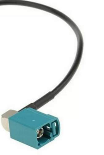

Genau jetzt habe ich es auch gesehen, ist grün. Dummerweise habe ich vor ungefähr 4 Wochen diesen Stecker hier bestellt, der wird dann jetzt wohl nicht passen oder?
Doch müsste passen
Aber die Farbe steht doch bestimmt für irgendwas? Form, Einrastung, Tiefe etc.?
Wie dem auch sein, außer es zu probieren bleibt mir wohl nichts anderes übrig, das Teil ist ja schon bestellt.

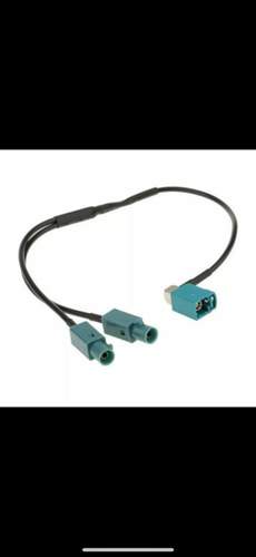

Für die, die es interessiert. Ich habe zwei Kabel bestellt, da es diesen Fakra [gewinkelt] nicht in Kombination mit dem gelben Video Stecker gab. Da werde ich die beiden Kabel einfach zu einem Kabel machen :-)

Farbe=Codierung (Nasen am Gehäuse)
Türkis ist universal (keine Nasen) und passt zu allen anderen Farben
@Martin E240T schrieb am 12. Dezember 2020 um 21:05:20 Uhr:
Danke, damit hätte ich eine Sorge weniger! 🙂

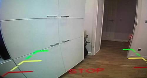

Ich habe die RFK nun erfolgreich eingebaut. Nun habe ich das Problem, dass das angezeigte Bild schwarz weiß ist.
Statische Hilflinien werden bei mir auch nicht angezeigt, obwohl die Kamera das unterstützt (ist keine original Kamera).
Zuhause habe ich die Kamera an eine kleine Rollerbatterie angeschlossen um sie vorab, ohne Einbau zu testen und dort war das angezeigte Bild in Ordnung, also nicht in schwarz weiß.
Könnte ein Problem an der Elektrik vorliegen?
Hab nämlich den Strom von der Rückfahrbirne gezogen, allerdings mit einem Spannungsregler verbunden, damit der dieses typische „flackern“ rausfiltert. Daher vermute ich, dass der die Spannung um 3 Volt, also von 12 auf 9 Volt, runter regelt.
Hat Jemand Erfahrung? 🙂
An welchem Ausgabegerät hast du getestet?
Ist es eine PAL oder NTSC Cam?
Ich habe die RFK zuhause über einen Adapter am Fernseher getestet. Da hat es hervorragend geklappt, sogar mit den statischen Hilfslinien.
Das Format ist PAL.
Am COMAND (NTG 4.5) habe ich auch SRVC angewählt.
Siehe Anhang 🙂
.jpg
Wie schon gefühlt 1000 mal....
Das COMAND kann kein PAL...
@benzsport schrieb am 28. Dezember 2020 um 21:37:22 Uhr:
Da habe ich dann wohl was übersehen..
Tja dann muss ich da wohl nochmal ran.
Vielen Dank für den Hinweis!
Ich dachte es wäre trivial, dass der COMAND PAL unterstützt. War wohl ein Trugschluss, der jetzt mit Arbeit verbunden ist.
Die ersten drei Seiten hätten geholfen...
Ist ja leider der aktuelle Zeitgeist, immer neu fragen ohne die vorhanden Informationen auszuwerten...
„Leider“ gibt es im Netz viel zu viele und verschiedene Informationen zu dem Thema, da kann man sich leicht einen halben Tag die Augen wund lesen. Ebendies ist bei mir geschehen und da sind wohl Informationen von hier und da durcheinander gekommen. Das ist das Endresultat, wenn man alles aus dem Gedächtnis abspult.
Ist aber alles halb so schlimm, so lerne ich mein Auto besser kennen und aus Fehlern lernt man bekanntermaßen 🙂

Frage: MUSS der Farka Stecker abgewinkelt sein oder passt auch ein gerader?
Gibt es den abgewinkelten Farka Stecker auf RCA zu kaufen? Ich habe nichts gefunden.
