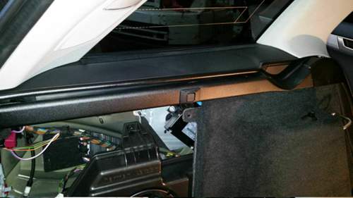

wie bekomme ich die Verkleidung mit der Laufschiene für die Gepäckraumabdeckung demontiert?
Ohne diese zu demontieren bekomme ich die Seitenverkleidung nicht entfernt...
Danke im Voraus
