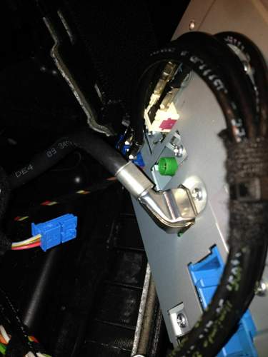

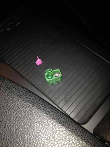

Warum passt da nun der grüne Stecker nicht?
Daß ein Doppelfakra nicht auf einen Einzelfakra aufzustecken ist, erkennst Du doch auch, oder?
Das erkenne ich schon, wusste allerdings nicht, dass das geändert werden muss...der Steckplatz ist aber richtig?!
Ja,ist er
