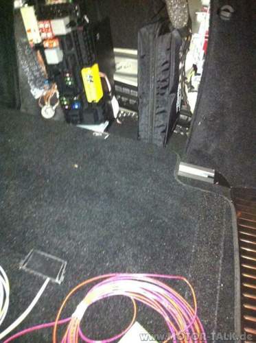

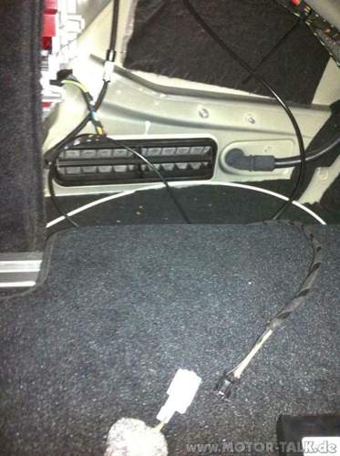

So-habe das Kit gekauft.
Kamera passt. Griffleiste auch. Das 4-adrige Kabel habe ich durch die Heckklape links runter verlegt-liegt jetzt da.
Dann sind allerlei Kabel dabei. Einmal die Stromvesorgung-ist eine Erweiterung für das SAM hinten rechts. Wird einfach aufgesteckt und dann kommt noch ne Sicherung rein. Masse kommt an den zentralen Punkt. Dann kommen zwei Kabel an den Modulator aus dem Kit.
Soweit so gut. Jetzt beginnen die Probleme: Das 4-adrige Kabel aus der Heckklappe passt nicht in den freien Steckplatz vom Kabelsatz. (Buchse ist weiss und der Stecker von der Kamera ist schwarz).
Dann ist noch ein einzelnes loses blaue Kabel dabei und und und... 🙁
Kann hier jemand helfen?

Habe reichlich Fragezeichen auf meinem angehängten Bild:
1: Das Kabel (schwarzer Stecker) welches von Der Kamera kommt, passt nicht in die weisse Buchse, welche zum Modulator führt/in den Kabelstrang führt.
2: Ein loses blau/weisses Kabel liegt bei?
3: Ein Stecker für das Rücklicht ist dabei, aber es steckt ja numal schon ein Stecker im Rücklicht drin und die Buchse ist ja mit dem Grau/gelben Kabel schon belegt.
-wofür ist das Lose Ende an der anderen Seite des Steckers> ...???
4. Auf welcher Seite wird der Modulator verlegt?
5. Auf welcher Seite geht es nach vorne zum Comand?
W204-rueckfahrkamera-neu
Rechts
Links
Anbei die WIS Anleitung...

Ja geht.
Beim Kombi ist es nur schwierig das Kabel in den Heckdeckel zu bekommen.
Vorsichtig die Kabeltülle lösen, sonst brechen die Rastnasen ab.
Mit dem nicht passenden Stecker. Abschneiden und mit Kabelverbindern die Kabel direkt verbinden.
