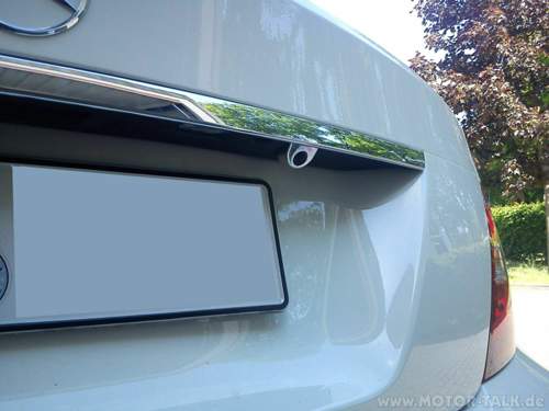

So...Projekt beendet.
Ich bin sehr zufrieden, hat alles super geklappt, noch einmal vielen Dank an die Helfer aus dem Forum und die guten Tipps im Thread 😉.
Ich habe mich für die Ampire KC801-2G in Chrom entschieden weil ich nicht unbedingt eine schwarze Kamera verwenden wollte wegen des weißen Fahrzeuges.
Zusäztlich benötigte Teile: - Fakra Adapter von Caraudio24.de
- 1 kleines Kfz Relais und einen Sicherungshalter
Anbei 2 Fotos, folgen eventuell noch mehr die Tage...
Grüße Rico

na sieht doch Supi aus wie original

hier noch das versprochene bild...
RFK_3
Ist ja Supi zeigt auch die Linien an das machen glaube ich nicht alle oder?
Die Linien kommen vom Comand, die sind auch vorhanden wenn keine Camera angeschlossen ist.
mfg Rico
Die Linien kommen erst mit neuerem Firmwarestand.
