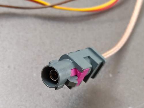

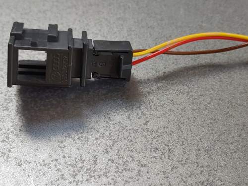

Das beigefügte Beispielbild ist die LOW-Kamera, die verbaut ist.
Fakra-Stecker grau (nicht blau, 2-polig (Seele und Schirmung)), Stromversorgung 3 Pins. Rot +12V, braun Masse, gelb Rückfahrsignal.
