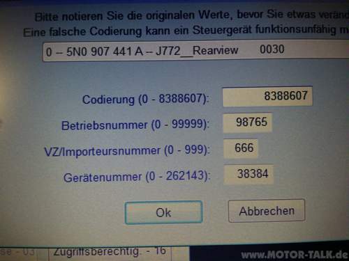

Eigentlich habe ich (meiner Meinung nach) alles korrekt angeschlossen. Aber es passiert nichts. Die Kamera fährt nicht raus.
Via VCDS habe ich in der '19' die RFK angemeldet. Allerdings hat zeigt mir das Steuergerät 6c ein paar Fehler an. -> Steuergerät nicht codiert und RFK nicht kalibriert. Leider kann ich das STG. nicht codieren, denn wenn ich die entsprechenden Werte angebe, dann werden diese nicht akzeptiert. Die aktuelle Codierung des STG. ist auch komisch, die hat so gar nichts mit der zu tun, die ich eintragen muss.
Aktuelle Codierung: 8388607
Codierung nach meiner Berechnung: 0020008
Hmmm... kann ich mir erstmal keinen Reim drauf machen.
Die Kalibrierung ist ja meiner Meinung nach erstmal nicht so wichtig, trotzdem muss ja beim einlegen des Rückwärtsgang etwas passieren.
Entweder ich habe ein defektes Gerät erwischt, oder ich habe etwas falsch gemacht bzw. vergessen.

an den Lampen kommt keine normale 12V Spannung an, sondern ein PWM Signal soweit ich weiss.
Von daher ist das mit mal eben 12V dran halten nicht getan. Das mit der Kalibrierung ist übriegens normal... und unwichtig derzeit... die RFK geht auch so !.
Mein RFK Steuergerät ist übrigens mit 0000010 codiert. Teilenummer 5N0 907 441
ok, PWM Signal sagt mir was. Hatte schon so etwas vermutet, denn die Heckleuchten außen werden ja auch damit angesteuert.
Mein RFK STG. ist das Gleiche... schau dir mal meine Codierung an. Ich werde mal deine versuchen.
Grüße... Bugi
2014-05-10-21-44-39
Deine Codierung haut nicht hin,normal sollte aber das ganze in VCDS dokumentiert sein,war letzte Woche erst in dem Steuergerät drin beim B 6 und da war alles dokumentiert.
Jedoch hat die Codierung nichts mit der generellen Funktionsweise der Cam zutun,heisst auch mit einer falschen Codierung sollte die Kamera erstmal ausfahren wenn natürlich alles richtig verkabelt ist bzw.diese auch I.O. ist.🙂
