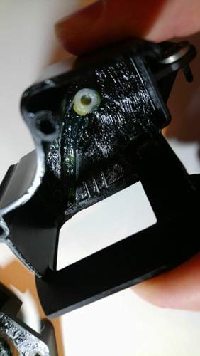

Seit es etwas kälter geworden ist, bleibt meine Rückfahrkamera zeitweise ausgefahren und klappt nicht mehr ein. Ich muss dann jeweils nochmals auf R gehen (fährt ein, wieder aus) und dann wieder ins D. Beim zweiten oder dritten Versuch, geht sie dann rein. Wenn ich aber ins R gehe, klappt diese immer sauber raus, egal in welchem Zustand sie vorher war. Auch wenn sie "noch" draussen war und ich ins R gehe, klappt diese jedesmal sauber rein und wieder raus.
Wenn sie nicht einfährt, höre ich das kurze Geräusch des Stellmotors wie wenn ers versucht, passieren tut aber nichts. Kennt das jemand? Hab schon mit Kontaktspray versucht aber half nix. Ist halt kacke wenn du irgendwo hinfährst, die Kamera bleibt draussen und du willst was aus dem Kofferraum nehmen. Das geht dann halt nicht mehr.

Hier mal noch ein Bild von der "schmierigen" Geschichte.

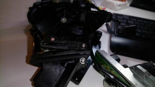

habe heute Abend nochmal meine RFK auseinander genommen, nachdem sie ab und zu aber sehr selten noch hängen blieb. Ich fand heraus, dass sie beim Herausfahren immer am Anfang einen Widerstand überwinden musste. Nach dem weiteren Zerlegen machte ich eine Kante am Ende der drei Stege aus, an der sie ab und an hängen blieb (Bild 2). Anscheinend sollen diese drei Stege eben genau die Kamera an der Kante entlangführen. Wäre natürlich möglich, dass die Stege mit der Zeit abgeschliffen werden und sich ne Kante bildet!
Ich habs jetzt einfach mal ab- und glattgeschliffen sowie auch da ordentlich gefettet und bis dato hab ich keinen Widerstand beim händischen Betätigen mehr gespürt. Evtl. und hoffentlich war das das letzte Stück zur vollständigen Funktion 🙂
Zu Bild 1: beachtet beim Zusammensetzung die Null-Markierung hinter dem Metallhebel. Der sollte beim Zusammenbau übereinstimmen 😉 Hinter dem Hebel am besten auch ordentlich einfetten. War zum Zeitpunkt der Aufnahme noch nicht erledigt.

Das Gestänge der Kamera muss gereinigt und gefettet werden. Heckklappenverkleidung innen abbauen und die Kamera inkl. Gestänge ausbauen und reinigen. Mit gutem Fett grosszügig einschmieren an den Gelenken. Da soll sich an einem Kunststoffgelenk ein Grat mit der Zeit bilden. Vom auf und zufahren. Mit einer Feile entfernen. Danach läuft sie wie neu. Meine der Thread war vor ca. 2 Monaten hier im Forum, sogar mit Bildern.
