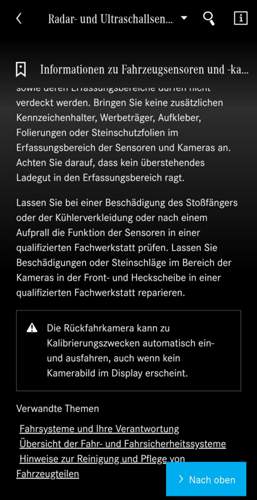

Es gibt jetzt offenbar auch eine offizielle Erklärung im "Guides" von Mercedes über das Aus- und Einfahren der Rückfahrkamera. Somit sollte sich das Thema nun abschließend geklärt haben, dass es sich hierbei um die Kalibrierfunktion handelt und nicht zum Einparksystem gehört oder vor Auffahrunfällen warnen soll oder was sonst noch für Gerücht kursieren und vor allem, dass es von Mercedes so vorgesehen ist.

Was muss denn bitte kalibriert werden? Das Fahrzeug ändert sich doch nicht? Die Position der Kamera ebenfalls nicht?
Es ist und bleibt einfach eine technische Fehlkonstruktion die auch mit einer "Begründung" von Mercedes nicht besser wird. Bei anderen Herstellern funktioniert es ja auch ohne ständiges raus und rein fahren. Und selbst wenn sie meinetwegen raus und rein fahren muss dann bitte LAUTLOS und nicht so das einen stört.

Man kann natürlich auch weiter rumzetern und darüber sinnieren, was da kalibriert werden muss. Das Systhem ist nun leider einmal so.
Na dann ist ja alles ok und nach dieser Erklärung des Herstellers ist das laute Geklapper natürlich kein Problem mehr :-/
Und was würdest Du jetzt vorschlagen? Manchmal ist akzeptieren einfacher, als verstehen. Natürlich kann man hier weiter eine Leidensgemeinschaft bilden und sich gegenseitig vorweinen, wie "schlimm" das doch alles ist. Aber letztendlich wird das Kamerakonzept dadurch auch nicht abgeändert. Oder nimmt hier tatsächlich irgendjemand ernsthaft an, dass sich Mercedes auch nur im entferntesten dafür interessiert, was in Foren so rumgeweint wird?

Das hat hier doch überhaupt keiner behauptet, dass diese offizelle Aussage von Mercedes etwas daran besser macht. Nur sollte damit unter die Spekulationen, ob das jetz zur Kalibrierung der Kamera, zum Einparkassistenten oder sonst was gehört, ein Schlussstrich gezogen werden können. Es gibt einfach auch im Leben Dinge, welche zwar unschön sind, sich aber nun einmal nicht ändern lassen.

Dass das mit der einparkhilfe nix zu tun hat habe ich hier schon mehrfach geschrieben und bewiesen. Und wurde als unwissender abgestraft. Der freundliche hat gesagt das sei so, also ist es so. Fragt mal eure freundlichen ob sie eigentlich wissen was sie den leuten für nen stuss verzapfen.

Es ändert an allem aber nichts: akzeptieren, sich weiter ärgern oder auto wechseln. Ein kleiner hoffnungsschimmer bleibt: mercedes könnte die kalibrierung oder deren speicherung anders programmieren, dass dies weniger durchgeführt werden muss... ich fahre den benz weiter, hat bereits 80000 auf der uhr... gibt ja bald nen neuen... vielleicht wirds dann was anderes. Mittlerweile können wir wählen zwischen benz, bmw oder ich nehm die autopauschale und hol mir was ich will. Dann ist probefahren auf biegen und brechen angesagt. ;-)
