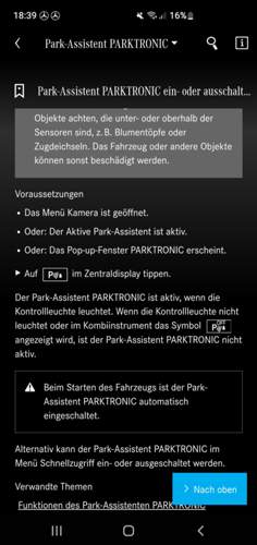

Habt ihr die Manövrierunterstützung auch ausgeschaltet?
Sonst hilft nur aktiv den Parkassisten / PTS auszuschalten in dem Zündungszyklus. Gefahr das man es vergisst und was über den Haufen fährt und einen Schaden hat.

W206 C300e, Manövrierunterstützung aus, Parktronic aber vollumfänglich an, Kamera ist still - hatte aber bis zuletzt noch den alten E250 Softwarestand. Mal sehen ob die da aktuell was dran ändern, das Ding steht ja in der Werkstatt.
