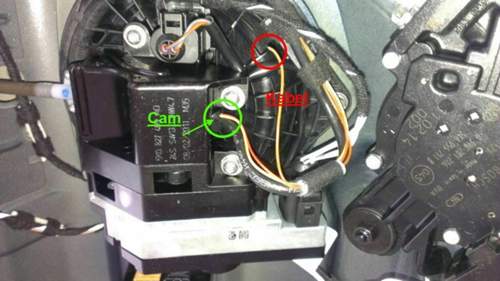

Also nun war ich am Freitag beim Freundlichen und im tags zuvor aber gesagt das er die Cam bestellen sollte so das ich nicht doch 2x kommen muß, aber wie die immer meinen das es doch nicht nötig sei hat er nix unternommen + nix geordert. Da bei meinem Radio zuerst die Software neu einespielt werden musste auf den neuen Stand dauert das nun auch 1 Stunde zuerst, naja dann kam der Elektriker zu mir + meinte das 2 Kabel an der Cam ab seien, das habe ich ja schon von Anfang an ja gesagt gehabt doch keiner glaubt ja einem. Nun den musste die nun doch bestellt werden und habe nächste Woche nen Wechseltermin. Man sagte mir auch das es nicht nur um den Austausch der Cam wäre sondern diese muss ja auch noch eingestellt werden und Kalibriert werden so das nach hinten der richtige Winke angezaeigt wird.
Habe x ein Bild mit angehängt welches zeigt wie sowas aussieht.

Habe gerade diese Beiträge gelesen - und bin ob der scheinbar recht stümperhaften (?) technischen Ausführung der elektrischen Verbindungen der Rückfahrkamera leicht entsetzt!

Habe mir gerade nochmal das von @Speedy.... eingestellte Bild angesehen. Wenn die beiden durch Beschriftungen erläuterten Kabel sich abgescheuert/gelöst haben, wundert mich gar nichts. Unter einer haltbaren elektrischen Verbindung stelle ich mir was anderes vor. Wenn bei solcher Ausführung auch noch Bewegung im Spiel ist, kann das wohl nicht auf Dauer haltbar sein 🙄

Ja aber das Kamera Modul sitzt in dem Gehäuse (VW Emblem) einfach mal alles Auseinanderbauen und das Modul selbst aus dem Gehäuse ausbauen. Die Kabel können dann sehr wohl wieder zusammengelötet werden, die Kabel sind auf alle Fälle Lang genug. Ich habe das selbst schön gemacht, die Betroffene Kamera hält jetzt schon Gut 6 Monate.
Also lasst euch nichts erzählen Löten geht und hält auch. Wenn ich keine Garantie mehr habe werde ich Definitiv nichts anderes machen.
Als Knickschutz habe ich im übrigen inen dünnen Schrumpfschlauch über alle Kabel Geschrupft. Hält wie Gesagt schon 6 Monate im Täglichen Einsatzt.

der Thread ist zwar schon etwas älter, aber aus (bei mir) aktuellem Anlaß, sprich schwarzes Bild beim Rückwärts fahren, bin ich nun auch drauf gestoßen. Auch bei mir ist ein Kabel ab gewesen (braun).
Leider auch nicht irgendwo in der Mitte gerissen, sondern einfach direkt an dem Plastikguß Teil kurz vor der Kamera ausgerissen - also nix mit einfach Löten. Nachdem ich hier aber was von um die 300 Euro gelesen habe, dachte ich mir, bevor ich das investiere probiere ich es trotzdem. Also Dremel her und ran ans Plastik, so lang, bis das gesuchte Kabel aufgetaucht ist. Abisolieren, verlöten, isolieren und zum Schluß per Kabelbinder Zugentlassung schaffen und alles richtig schön einfetten. Siehe da, Bild ist wieder da.
Bevor ich die Verkleidung an der Heckklappe wieder angebracht habe, hab ich mir mal zugeschaut, was mit den Kabeln passiert, wenn die Kamera "ausklappt". Wenn man das sieht ist es eigentlich kein Wunder, dass sowas vorkommt. Die 3 dünnen Kabel (braun, rot, gelb) sind relativ kurz gehalten und streifen bei jedem Kamera-Einsatz richtig schön am Plastik von der Halterung.
Meines Erachtens nach ist das eindeutig ein Konstruktionsfehler. Mein Golf ist btw BJ 08/2012, man sollte also meinen das hier "Kinderkrankheiten" nicht mehr Serie sind - Scheisse wars.
Naja, also falls es noch andere treffen sollte - auch wenns auf den ersten Blick nicht so aussieht - man kann das schon löten, für den Fall das man keine Garantie mehr hat, es muss nicht unbedingt gleich ne neue Kamera sein.
