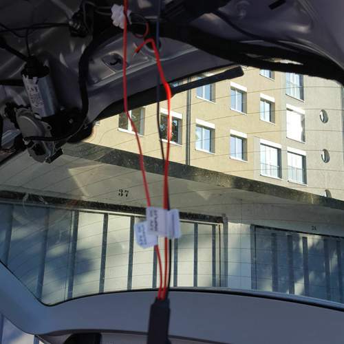

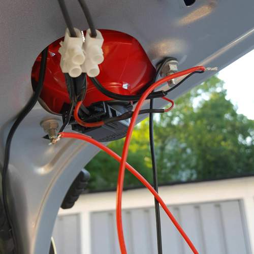

Ich habe den Filter wie folgt angeschlossen.
12v Input kommend von rl
12v Output gehend zu Kamera
Masse direkt von heckklappe.
Aber das ändert nix an dem Problem. Leider.
Bin ich also zu blöd?
Habe auch versucht die Kabel zu wechseln aber dann bleibt Bildschirm komplett schwarz.
Ja es nervt aber kann mir bitte jemand helfen ich bin leider wirklich etwas zu doof um auf den richtigen Weg zu kommen. Vielen dank
Die lüsterklemme ist nur zum Test installiert....
15006567627541216803818
15006568362261752579711
Die masse von der heckklappe ist zu wenig! Zieh die kabel nach vorne und die Sache ist erledigt !!!!!!

@schob51 schrieb am 21. Juli 2017 um 19:08:57 Uhr:
Allen zusammen vielen Dank.
Ich habe Masse direkt von vorne geholt und das Problem ist erledigt. SUPER Bild ohne Streifen etc.
Hätte nicht gedacht dass es nur ein Masse Problem war.
Dank euch ein Problem weniger.
