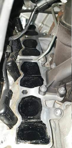

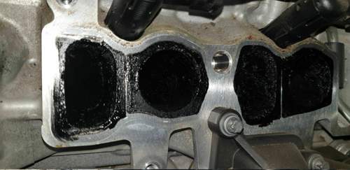

Leider ist das Ruckeln immer noch da... deshalb bin ich in die Werkstatt gefahren und Ansaugbrücke reinigen lassen problem ist weniger aber immer noch da oder ich bilde es mir nur ein, weil ich jetzt überempfindlich bin...

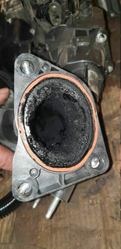

Ja AGR kannst ja leicht prüfen, deaktivieren und fertig

Er meint wahrscheinlich den AGR-Druckwandler.
...die AGR-Steuerung bei den F-Modellen erfolgt elektrisch per Stellmotor.
Stellmotor und AGR-Ventil sind durch eine mechanische Zwangssteuerung miteinander verbunden.
Der jeweilige Ventilhub entspricht daher "umkehrbar eindeutig" einem Drehwinkel der Stellmotorachse, der per Hallsensor erkannt wird und eine Signalspannung erzeugt, die der Motorsteuerung zugeführt wird.
Der Stellmotor wird aktiv in beide Drehrichtungen gesteuert und zusätzlich per Feder in die Postion "Ventil geschlossen" geführt, sobald er stromlos ist.

Ansaugleitung mit klappensteurung
Reinluftrohr
Sensor Ladedruck
Ansaugkrümmer
Ansaugkanäle wurden sauber gemacht
Magnetventil für abgasrückführung
Turbolader

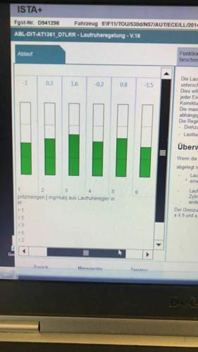

Werte auslesen und hier posten bitte von :
- Dieselpartikelfilter Abgasdifferenzdruck in (hpa)
- Laufruheregelung
- Luftmasse soll / Ist
- DPF Restlaufstrecke
- DPF Rußmasse
Wenn alles gecheckt und evtl. Maßnahmen eingeleitet worden sind , kann man die Adaptionen mal löschen und eine Adaptionsfahrt machen und es dann beobachten, vorher bringt es nichts , da der Fehler dann immer wieder kommen wird .
@Bmwstone hier anbei die Bilder...
Die Restlaufmenge des DPF (davon habe ich kein Foto aber ich weiß es in etwa) sind 133.000 km
Rußmasse liegt bei 20,.. gr.
