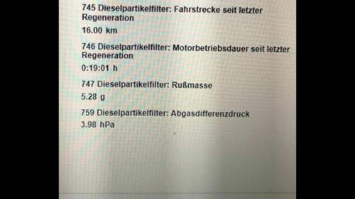

Eigentlich vom DDE Steuergerät die Ablesung der Betroffenen Position 747 und 759 meinte ich .
Hier kann man dann raus lesen ob das System richtig arbeitet oder sich verstopft hat bzw. Ob der Abgasdrucksensor vor Turbolader in Ordnung ist.
Denn wenn das nicht der Fall ist , kommt es zum besagten ruckeln .
Aber als erstes sage ich immer noch das deine Injektoren nicht gut aussehen, Position 3 und 6 nicht ideal und Position 1 und 5 gehen auch langsam ins negative . Die anderen beiden sehen jetzt gut aus , kann sich aber ändern sofern die anderen gewechselt wären , da dann der Ausgleich anders arbeitet , erst dann würde man sehen ob die letzten zwei auch hinüber sind oder nicht.
Keine Ahnung, es ist eben eine Entscheidung ob man Geld in die Hand nimmt und probiert oder nicht .
Sollte ein oder mehrere Injektoren schon tropfen , dann kommt es zu keiner sauberen Verbrennung.

Nun habe ich den BMW verkauft aber damals waren die Injektoren das Problem für das ruckeln während der Fahrt!
