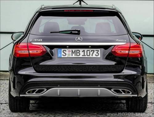

C 450, ... da rubbelt auch nichts.
Könnte mein nächster werden, wenn ich was günstiges an Land ziehen kann 🙂
C-450
Nur bei dir!😎😉
