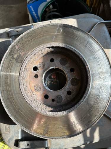

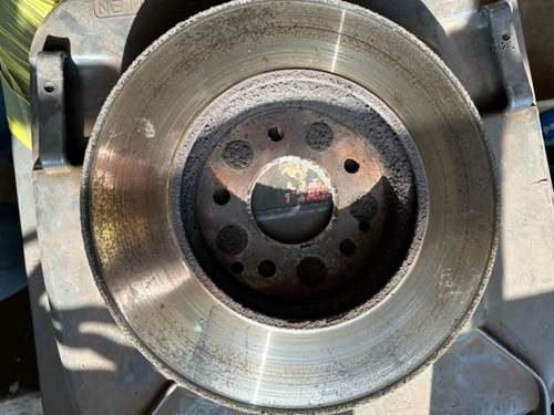

Ich hole den alten Thread ma hoch. Muss ja keinen neuen aufmachen.
@Nicsen1711 falls es dich hier noch gibt. Schau mal die Bilder meiner Scheiben. Sind das die Hotspots, die du meinst oder war das nur Rost bei mir?
Jetzt sind neue Scheiben und Beläge drauf und das Rubbeln und Wackeln des Lenkrads ist weg. Bleibt hoffentlich so.
