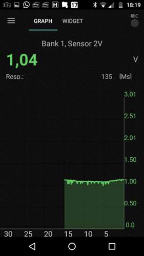

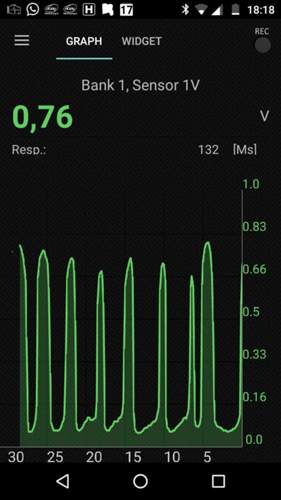

Und auf welche Werte soll ich achten? Ob überhaupt was angezeigt wird? Gibt es vielleicht Tabellen, womit ich die Werte vergleichen kann?
@drahton
Vorkatsonde ist eine Sprungsonde und sollte bei warmen Motor im Leerlauf zwischen 0,1 und 0,7 Volt pendeln.
Nachkatsonde konstant bei 0,4 oder 0,7 Volt im Leerlauf.
In etwa so wie in den angehängten Fotos.
Screenshot-20170519
Screenshot-20170519

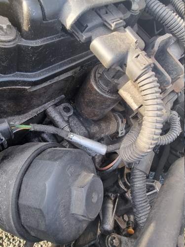

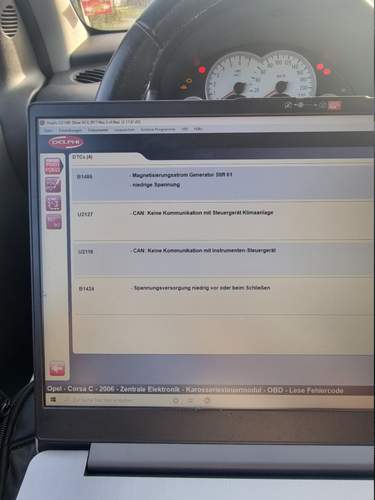

hey ich habe auch ein problem.
meine schwester hat ihren Führerschein neu und sich ein corsa c bj 06
1 l 60 ps benziner gekauft
gestern.

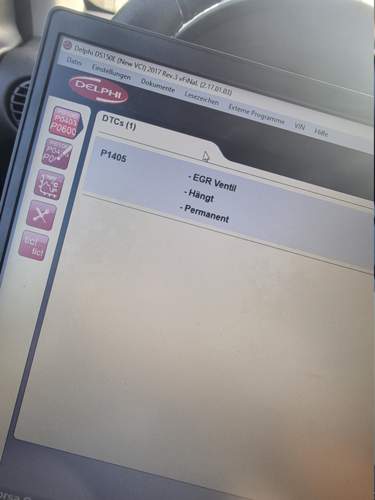

heute ist die motorkontrolleuchte angegangen und das auto ruckelt sehr stark beim beschleinigen ich hätte jetzt erstmal auf die zündung getippt aber habe es ausgelesen mit delphi und diese fehler sind hinterlegt also denke ich das es das agr ventil sein kann entspricht es dem fehlerbild?
@ozf36 schrieb am 19. Oktober 2022 um 17:46:20 Uhr:
Ja, es entspricht dem Fehlerbild.
Muß aber nicht der einzige Fehler sein.
Das AGR geht gerne durch Öldunst aus der Kurbelgehäuseentlüftung kaputt der mit verbrannt wird. Dieser Öldunst mach auch den LMM kaputt wenn er auf dem Heißfilm festbrennt.
Deshalb beim Tausch des AGRs unbedingt Kurbelgehäuseentlüftung und Drosselklappe (von beiden Seiten!) sauber machen und wenn dann noch ein unruhiger Leerlauf auftritt, Luftmassenmesser tauschen. Aber unbedingt einen Bosch-LMM nehmen und keinen billig-Nachbau oder Gebraucht-Teil.
Gruß Acki

danke euch erstmal wenn man die Drosselklappe ausbaut muss der neu kalibriert werden beim corsa? und falls ja geht es mit delphi auch
Dann musste die DK neu anlernen.
Drosselklappe anlernen :
Wenn man diese elektrische Drosselklappe ( EDK )reinigt,
benötigt das MSG eine neue Zuordung der Spannungen der
beiden Potis in der EDK .
bei GM Fahrzeugen gibt diese Anweisung dazu !
Elektronische Drosselklappensteuerung initialisieren
-Zündung einschalten
-Motor nicht starten !!!!!!!!
-3 Minuten warten
-Zündung ausschalten
-Motor anlassen und im Leerlauf laufen lassen
-30 Sekunden lang warten
-Zündung aus
die Daten im Fahrbetrieb lernt die EDK über die Fahrweise des Fahrers und die
Daten der anderen Teile der Einspritzung !
Das sollte man immer nach jeglicher Arbeit an der Drosseklappe machen,damit die untere Position der Stauklappe dem MSG bekannt ist.
Und mach mal Motorwäsche.
Haste Deine Schwester alleine losgeschickt zum Autokauf ?
noch schlimmer die hat mir nicht mal bescheid gegeben das sie eins kauft ich hätte ihr einen 3 zyl allgemein abgeraten und das ruckeln hätt ich sofort bemerkt .
ok ich tausch dann mal die tage das agr und säubere danach die beiden teile danke erstmal
mir ist jetzt aufgefallen das dieses ruckeln nur dann kommt wenn der motor warm wird ca ab 60-70 grad darunter fährt es sich ganz normal
