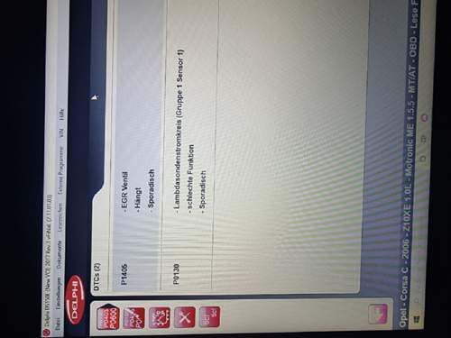

ich habe ebenfalls beim Beschleunigen und auch beim Loslassen des Gasgaspedals ein ruckeln festgestellt. Zündkerzen habe ich erneuert, und die Drosselklappe gereinigt. Den Lmm habe ich auch gereinigt. Danach 1 Stunde Batterie abgeklemmt und Drosselklappe neu kalibriert und ab auf die Bahn bei ca. 6500rpm freigeblasen. Hat bisher alles nichts gebracht. Meint ihr es bringt etwas, das Agr zu reinigen oder soll ich besser ein neues verbauen?
Ich habe im Leerlauf seit Reinigung der Drosselklappe nun ein verstärktes unruhiges laufen.
Hatte ich vor den Maßnahmen auch schon, aber nicht so extrem.
Gruß Manu

wollte heute das mit dem lmm versuchen den stecker ab zu ziehen. nur bei mir tauchte das ruckeln nicht auf. bei meiner schwester schon hatte trotzdem fehler ausgelesen was von gestern auf heute neu dazu kam diesmal stand agr hängt sporadich und lamba schlechte Funktion.
ich muss es auf morgen verschieben.
werde auch am Wochenende alle Leitungen reinigen Drosselklappe, kurbelwellengehäuse entlüftung usw. und dann erst den agr im netz bestellen kostet immerhin 70 euro weniger
Da wird der Vor-KAT-Sonden-Stecker voller Öl stehen.
Zieh den mal ab und check das.
Lambdasondenfehler sind typisch für defekten LMM.
Aber die Lambdasonde kann natürlich auch selbst kaputt gehen, z.b. wenn der Öldruckschalter kaputt ist und das Öl durch den Kabelstrang gedrückt wird.
Ich hoffe mal das der Corsa den Fehler nicht auch noch hat.
Du solltest aber langsam anfangen was zu reparieren statt auf weitere Fehler zu warten.
Das AGR muss definitiv getauscht werden. Dann unbedingt Drosselklappe und Kurbelgehäuseentlüftung sauber machen und dann kannst du abwarten ob der LMM sich noch mal meldet.
Wenn ja, ist der dann ja schnell getauscht.
Gruß Acki
agr ist schon bestellt werden jetzt die ganzen leitungen säubern inkl Drosselklappe . und danach baue ich den agr ein und schaue weiter
