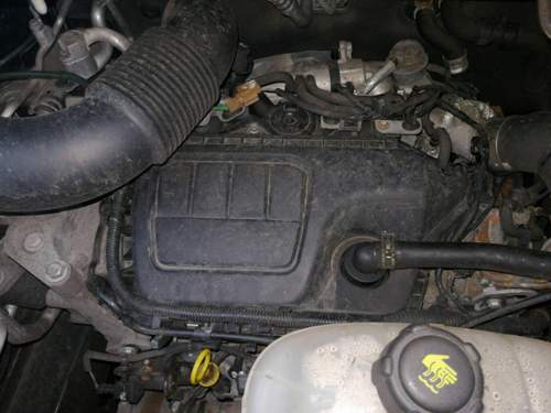

Muss man irgend etwas abbauen, um zu den Stellen zu kommen?
D.h. wo findet man die Stecker der Einspritzdüsen?
Diese schwarze Abdeckung war runter, soweit ich mich erinnere.
16230892243801752755564922570208
Danke. Die hatte ich schon im Verdacht, habe mich aber bisher davor gescheut, die abzubauen, da die doch nach etwas mehr als einer einfachen Abdeckung aussieht.
Hatte die schonmal jemand ab? Geht die einfach ab und vor allem ohne Ersatzteile (neue Dichtungen etc.) wieder dran?

Stecker von den Injektoren abziehen, die Kontakte vorsichtig nachbiegen (mehr Vorspannung geben), Polfett rein und wieder drauf. Dann sollte das Ruckeln weg sein.
Habe gerade den ganzen Kabelbaum auseinandergebaut. Keine Anzeichen auf einen Kabelbruch oder Scheuerstelle. Stecker sehen auch aus wie neu. Ich vermute jetzt entweder kalte Lötstelle im Steuergerät oder defekte Einspritzdüse. Pyclip sagt mir "Kabelbruch am Zylinder 4" Nach dem Zusammenbau kein einziger Ruckler.
Werde morgen nochmal den Deckel runtenehmen und Kontakte nachbiegen. Nach dem Schreiben, kam erst Dein Beitrag
Bei mir trat das Ruckeln bzw kurze Aussetzer im Millisekundenbereich nur im Sommer auf. Irgendwann gab es hier mal einen Beitrag über dieses Problem. Hab dann die Optimierung an den Steckern gemacht und seitdem ist Ruhe. Das gleiche Problem hatte auch meine Nachbarin bei ihren 2017er Senic mit 1,6 Liter Motor. Bei Renault sagte man ihr, dass wahrscheinlich ein Injektor defekt sei. Hab bei diesem Fahrzeug die Stecker bearbeitet und seitdem ist hier auch Ruhe. Die Nachbarin hat sich viel Geld gespart.
