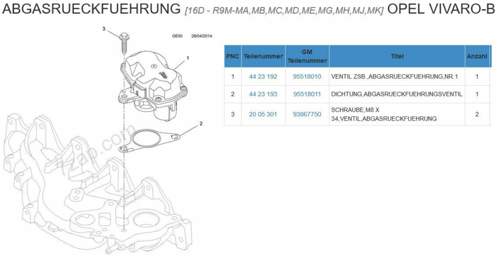

@rene.ehni schrieb am 13. Dezember 2018 um 20:48:34 Uhr:
Es gibt 2 AGR, am Krümmer und am Abgaskühler.
Habe die Darstellung inzwischen auch gefunden und dabei entdeckt, dass in dem Bild die AGR-Kühler für zwei unterschiedliche Motorversionen abgebildet sind.
Die Bauteile Nr. 1 bis 13 sind für Motorversion 16D - R9M-MD,ME,MJ,MK.
https://opel.7zap.com/de/transport/x82/g/3/5-1/
Die Bauteile Nr. 14 bis 25 sind für Motorversion 16D - R9M-MA,MB,MC,MG,MH
https://opel.7zap.com/de/transport/x82/g/3/5-2/
Ich kann zwar mit den Opel-Motorcodes nichts anfangen, aber ich gehe davon aus, dass die Teile 1 bis 13 die Euro5 Ausführung ab 2014 mit doppelter (Hoch- und Niederdruck-) AGR und die Teile 14 bis 25 die Euro6 Ausführung mit einfacher Hochdruck-AGR beschreiben.
In meinem Beitrag weiter oben, habe ich deshalb die Teile 1 bis 13 aus der Darstellung entfernt und die Stückliste für die Teile 14 bis 25 hinzugefügt.
D.h., dass es in den Euro6 Modellen mit SCR-Kat (125 und 145PS) ab Herbst 2015 nur das eine AGR-Ventil vorne rechts auf dem Ansaugkrümmer gibt.

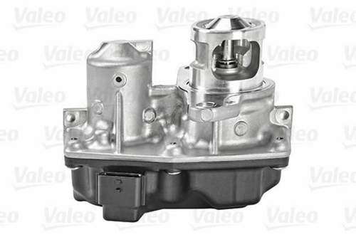

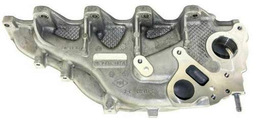

Habe noch ein wenig weiter zum Aufbau der AGR in den Euro6-Modellen ab Herbst 2015 recherchiert.
Wie schon weiter oben geschrieben, sitzt das AGR-Ventil vorn rechts auf dem Ansaugkrümmer. Das AGR-Ventil scheint einen eingebauten Servo-Motor als Antrieb zu haben.
Mir war aber nicht klar, wie damit überhaupt eine Abgasrückführung erfolgen soll, denn man sieht kein Rohr (bei meinen bisherigen Dieseln üblicherweise ein Edelstahl Wellrohr), das Abgas zum AGR-Ventil bringt.
Das ist beim R9M so gelöst, dass es im Zylinderkopf einen separaten AGR-Kanal gibt, der einfach einmal quer durch den Kopf von der Auslass- zur Einlassseite geht. An der Auslassseite des Kopfes (Rückseite des Motors) ist direkt der AGR-Kühler an den AGR-Kanal des Kopfes angeflanscht.
Der AGR-Kühler scheint ein pneumatisch angetriebenes Bypass-Ventil zu haben. Wie schon weiter oben beschrieben führt dann ein VA-Wellrohr vom AGR-Kühler zum Abgaskrümmer.
Ich würde mal sagen, dass das eine der besseren AGR-Lösungen ist, die ich bisher gesehen habe.
Das liefert zwar erst mal keine weitere Erkenntnis zur Ursache des Ruckelns, aber es ist ggf. hilfreich bei der weiteren Fehlersuche.
Stückliste AGR-Ventil
Ansaugkruemmer
AGR Ventil
